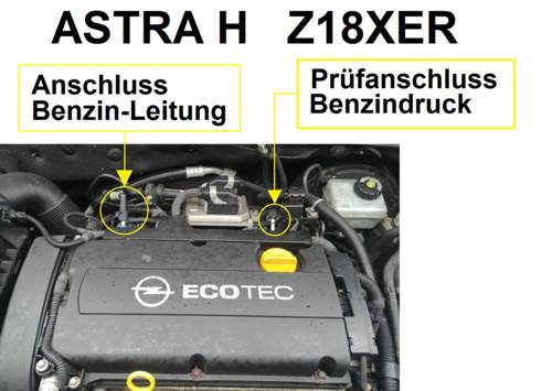

Such mal in der Zwischenzeit den Anschluss von der Kraftstoffleitung an der Einspritzleiste.
Und dann sauberes Bild posten.

Hier isses.
Da kannste Dir überlegen,ob Du die Benzinleitung ausbaust oder den Prüfanschluss nimmst.
5-Liter-Reservekanister brauchste noch und Schlauch zum verlängern.
Benzinpumpenrelais überbrücken und Förderleistung der Benzinpumpe ermitteln.
Sollwert : 2,5 bis 3 Liter in 60 sec

Alternative :
Benzindruck-Manometer kaufen ( kostet 20 € )
