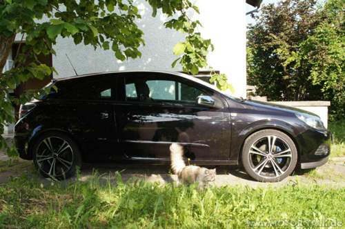

Wir haben den GTC !
Schau in mein Profil, da findest ihn. Allerdings noch hochbeinig.
Hast du keine aktuelle Fotos?

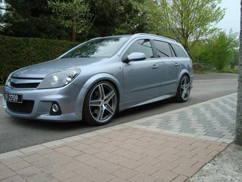

das Problem betrifft nicht nur GTC, beim Caravan ist es logischerweise noch viel schlimmer.

@Kotsos schrieb am 14. Juni 2017 um 17:33:24 Uhr:
Auf die Schnelle nur ein mieses.
Dsc03435
