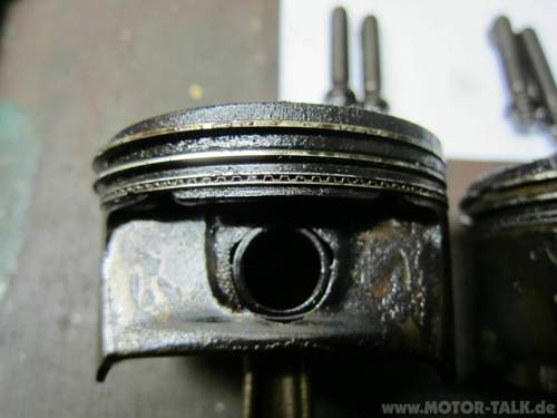

Img-2456

Original geschrieben von Scorpbay
Der Z16XEP ist bekannt für das frühe ableben der Kolbenringe bzw. Abstreifringe. Meiner hat bei 130tkm 1l Öl/1000km verbraucht, seit die neuen drinn sind ist der Verbrauch wieder bei 0 🙂
Kleine Auflistung der Kosten wenn man es selber macht (Markenteile aus dem Zubehör):
- Zahnriemen: 76,70€ (muß bei 150tkm eh runter)
- Öl mit Filter (5W 30) Dexos 2 : 28,50€
- 4 Satz Kolbenringe: 87,12€
- Ventilschaftdichtung: 43,77€ (wenn man auf Nummer sicher gehen möchte)
- Pleulagerschrauben: 14,57€
- Zylinderkopfdichtung + Schrauben: 36,71€
- Ventildeckeldichtung + Dichtung Ansaugkrümmer: 24,98€
Also ca. 236€ + viele Stunden Arbeit

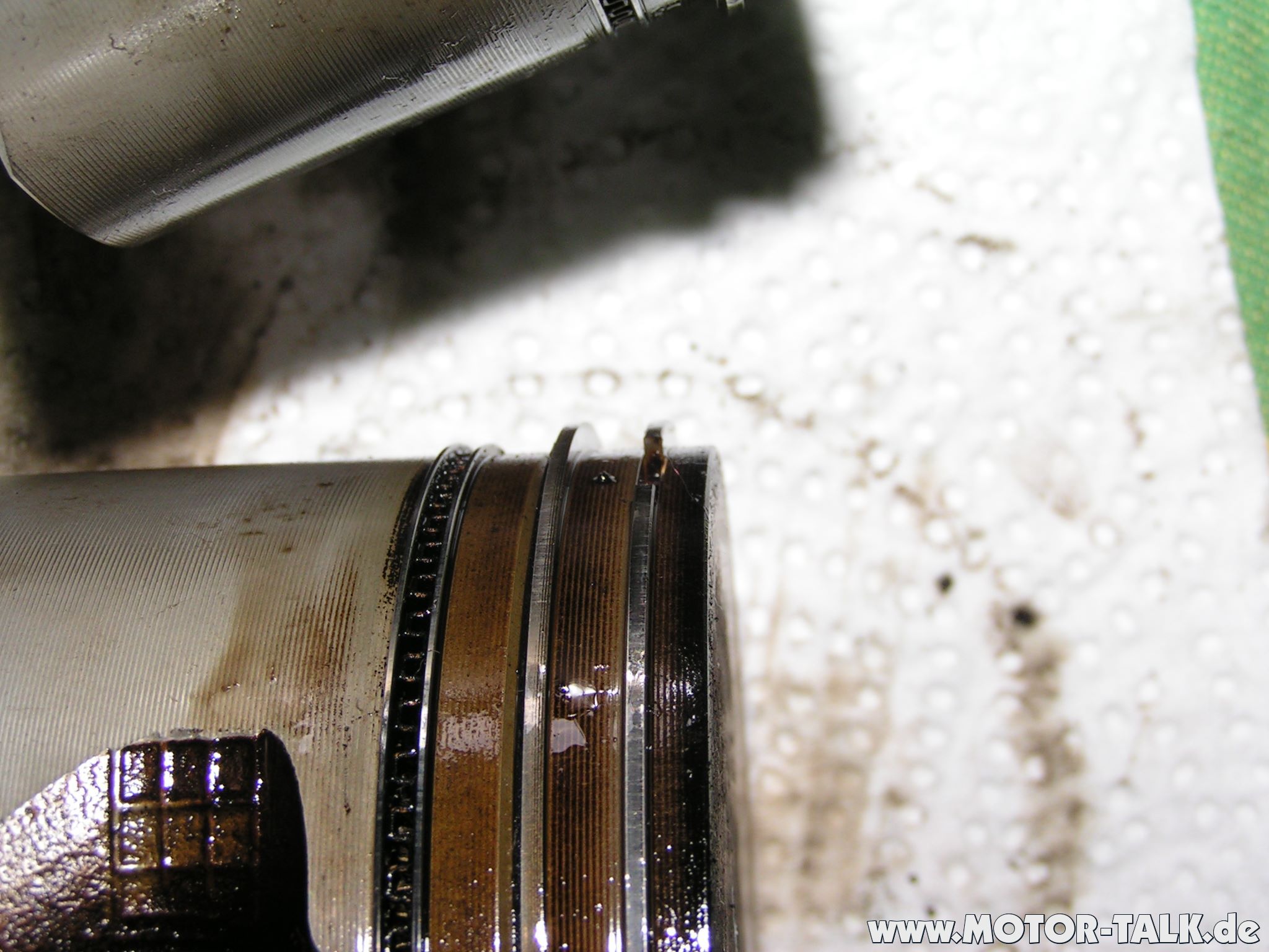

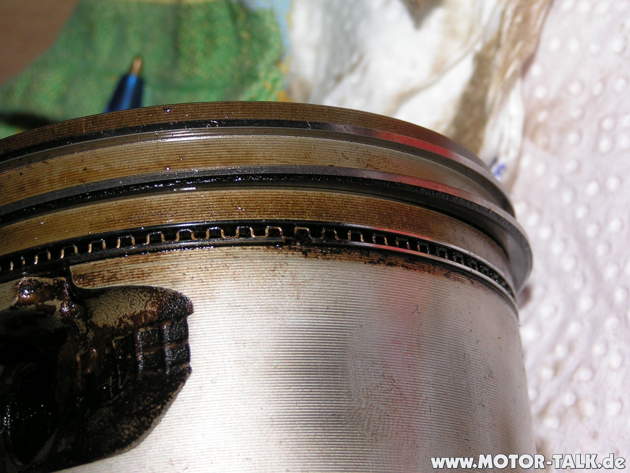

Hallo.
Deine Kolben sahen aber schlimmer aus als meine.
Hier mal ein Bild von meinen Kolben.
http://www.motor-talk.de/.../Attachment.html?attachmentId=537953
http://www.motor-talk.de/.../Attachment.html?attachmentId=537955
Hier der Beitrag von mir.
http://www.motor-talk.de/.../...nur-neue-kolbenringe-t1906609.html?...

Ja Spaß hatte ich schon, denn danach war alles Top, hatte sich gelohnt und war gar nicht so schwierig.
