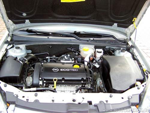

Hallo Liebes Forum
Ich habe folgendes Problem: Ich habe hier einen Opel Astra H GTC 1.8 (Z18XER) Bj 2006 mit einer Laufleistung von 44.000Km.
Nun ist mir gestern wärend der Fahrt die Elektroniklampe im Kombiinstrument angesprungen. Ich habe den Wagen daruf hin Ausgelesen zum Vorschein kam der Fehlercode P0011 (Nockenwellenverstellung Bank 1 Einlass Funktionsstörung)
Nun wollte ich hier einmal fragen ob das Problem beim Z18XER gängig ist und ob jemand evt sogar damit schon Erfahrungen gemacht hat ob es nur der Hallgeber der Einlassnockenwelle oder der Versteller selbst ist könnten auch andere Bauteile zu dem Fehler führen ?
Für eure Hilfe wäre ich euch sehr Dankbar
Mfg Felix

geht mit opcom,allerdings werden (anscheinend alle) lernwerte für dk,lambdasonde und ansteller in einem resetet:
motor>programmierung>rücksetzen lernwerte>"start aktivation" drücken>warten bis "stop aktivation" feld "erscheint">zündung für ca 30 sek aus,das wars.jetzt wird neu gelernt,ggf dann nochmal auf fc prüfen.
aus einen telefonat mit denen weiß ich dass man sich die kennfeldwerte optional dort anzeigen lassen kann über den entsprechenden registerreiter unter "rücksetzen lernwerte".am ende sollten die werte dann auf 0 bzw grundwert stehen.

ich habe den gleichen fehler p0011 und p0014 obwohl ich die ventile neu habe die im werkstadt meinten das ist dreck drin muss warten bis es hoch kommt stimmt das kann sowas sein ?
Kamen die Fehler einfach so oder erst nach einer Reparatur?
Die Magnetventile sind auch nur ein Teil der P0011/P0014 Problemwelt.
