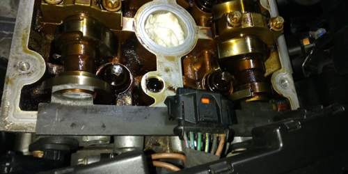

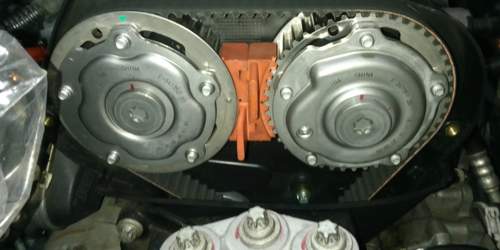

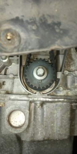

Ich setze jetzt mal drei Bilder rein, sind von meinem Wechsel 2019 und so muss das nach dem Wechsel und durchdrehen aussehen. Die Räder wurden auch mit den richtigen Drehmoment und Drehwinkel angezogen?
+3

Der Motor läuft mit abgezogenen Steuerventilen einwandfrei! Somit stimmen die Steuerzeiten die 2 mal überprüft worden von mir mit dem gleichen Werkzeug wie @andi.36 es zeigt in den Bildern.
