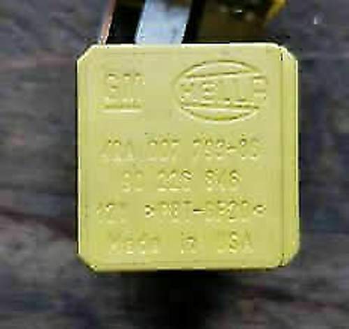

So gestern kurz nochmal als erstes alle relais durch geschaut relais für die Klemme 15hat nicht richtig geschaltet hab die getauscht mit dem vom Anlasser seit dem läuft er mal kucken ob ich wirklich glück habe aber ich glaub noch nicht wirklich dran!
Was meinst du Blacky?
Gruß Patrick
Genau das wollte ich vorschlagen .
Die gelben Relais sind baugleich.
Das von der Heckscheibenheizung und Sitzheizung sind auch gleich mit K 3 und Anlasser-Relais.
Die kannste auch tauschen bei Bedarf.
HELLA-HOCHSTROM-Relais.
Die gibt's auch billig in der Bucht.
Musste nicht neu beim FOH kaufen.
Weil ihr Schwowe wollt jo immer sparen....
Dann sind sie meistens schwarz , aber auch von HELLA.
Vergleichsnummer kann ich Dir raussuchen.

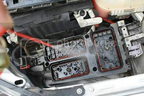

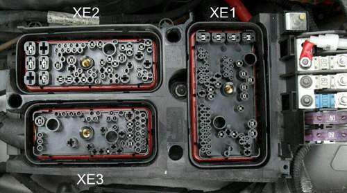

Wenn der Fehler wieder auftaucht, dann K 3 rausziehen und Brücke reinmachen .
Wenn dann nicht besser, UEC zerlegen und Kontaktspray in die Stecker sprühen.
Hella-hochstrom-relais
UEC Kontaktspray
Stecker Übersicht UEC

Hey, also, hat nicht s gebracht seit gestern spinnt a wieder Vollgas. Rüttel ich an den gelben relai läuft er kurz und ich komm nach hause. Kannst du mir mal die relais in der Bucht raus suchen Find nichts!

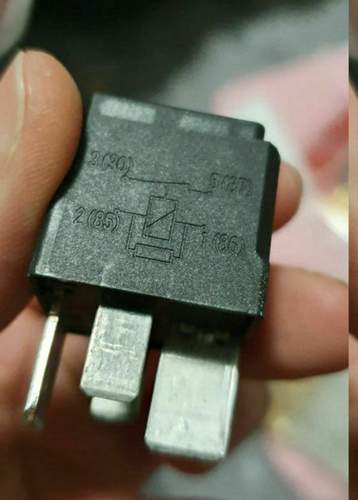

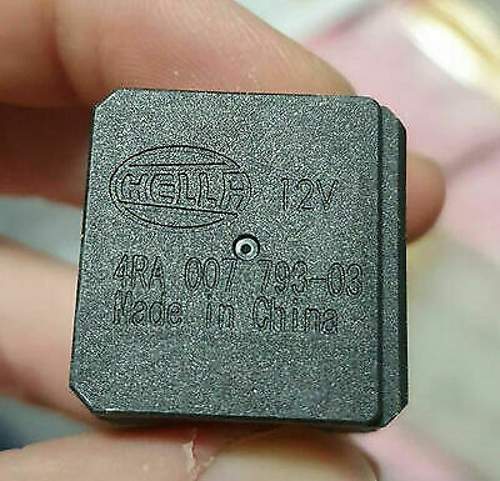

HELLA-HOCHSTROM-RELAIS
4RA 007 793-03 wie Bild
oder
4RA 007 793-31
Hier z.B.
https://www.autoteiledirekt.de/hella-936556.html
OPEL- Nummer:
1238612
als Ersatz für gelbes Relais
Entscheidend ist die OPEL-Nummer.
Die HELLA-ET-Nummer kann unterschiedlich sein.
Hella-hochstrom-relais 1
Hella hochstromrelais 2

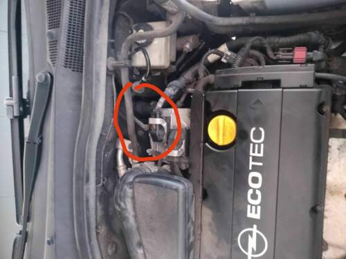

Der hier.
Wenn das Steuergerät am arsch ist meinst du das, dann, trotzdem Benzinpumpe und Anlasser nichts machen?
Ich versteh nicht wieso die karre 4tage läuft und jetzt komm ich nicht mal 500meter ohne das er einfach aus geht
