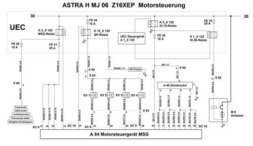

Die Lösung ist ganz easy.
Beim Z16XEP verrecken öfters die MSG.
Da wird das K 10 Benzinpumpen-Relais abgeschalten vom MSG.
Relaistausch bringt garnix.
Du musst Dir Überbrückungskabel für den Relaissockel anfertigen und das Relais entfernen.
Überbrückungskabel reinmachen und Probefahrt machen.
Wenn jetzt Fehler ausbleibt, dann liegt's zu 100 % am defekten MSG.

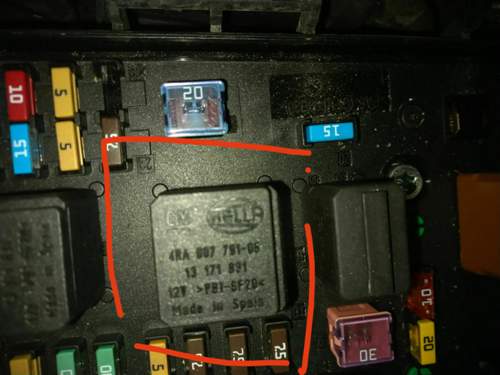

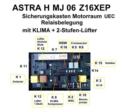

Ok danke mal für deine Antwort! Das Problem ist nur ich glaub das es das k12 relais ist! Habs Auto grad in meiner Werkstatt weil da hab ich mehr Werkzeug kann im mom nicht kucken! Das Bild zeigt das relais!
Meinst du das gleiche oder?

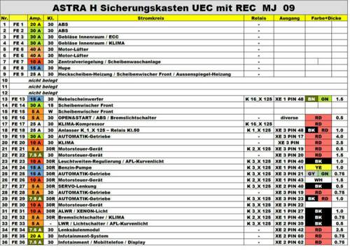

Moment kurz.
Die aufgedruckten Relaisbezeichnungen am UEC sind falsch !!!!
Unbedingt nach meiner Relais-Übersicht die Relaisbezeichnungen angeben.
Und gib mal genau Daten durch.
Z16XEP
Schalter oder AUTOMATIK ?

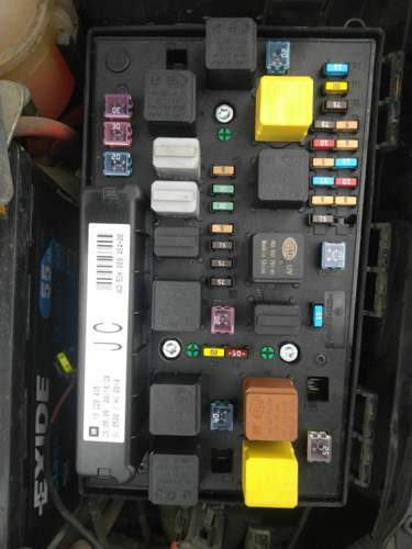

Und mach mal Bild von Deinem UEC .
Bei Tageslicht und scharf , bitte.
Du meinst bestimmt das schwarze K 2 - Relais.
Das ist das MSG-RELAIS ( oder manche sagen auch : Hauptrelais )

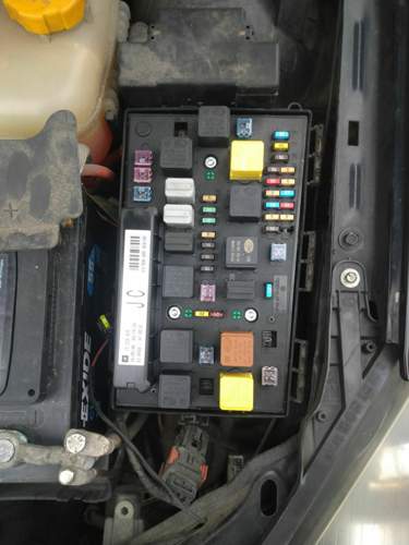

Hallo anbei das Bild vom UEC mit neuem relais.
Auto ist Schalter Baujahr 2006
1.6 105ps
Werde am Wochenende mal das testen was du mir geschrieben hast.
Danke, dir für deine tolle Hilfe
Danke für die Bilder.
Wieder mal so ein kurioses UEC mit K 14 DIESEL-FILTERHEIZUNG
Bei Deinem UEC sind zwei Relais gesteckt , aber ohne Funktion.
- K 11 Lüfter Relais
- K 14 DIESEL-FILTERHEIZUNG
Also zwei Relais als Reserve.
Das K 11 ist ohne Funktion , weil Sicherung FE 5 fehlt.
Dann isses auch nicht angeschlossen.
Sicherungen haste auch zuviel.
Die für AUTOMATIK
- FE 19 fehlt
- FE 25
- FE 28 fehlt
- FE 29
Also zwei übrig bei den MINI-Sicherungen.
Und von den Japse-Sicherungen ist die FE 17 zuviel/ übrig.
Und KLIMAAUTOMATIK hat die Kiste auch.
