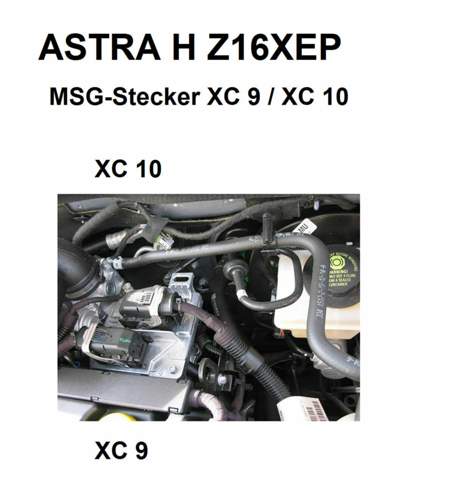

Das ist der X 10 -Stecker Motorraum-Kabelbaum.

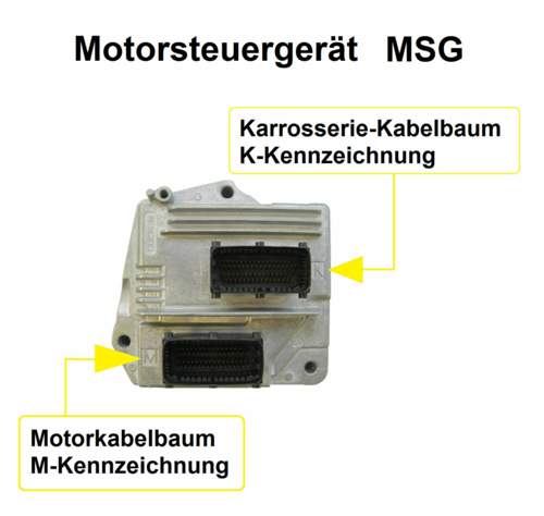

Da steht auch eine Kennzeichnung auf dem MSG.
" K " für Karosserie
Der sieht irgendwie geflickt aus auf dem Foto.
Der untere ist der X 9 - Stecker Motpr-Kabelbaum.
Z16XEP MSG
MSG Z16XEP
