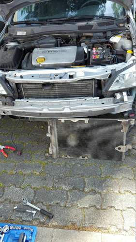

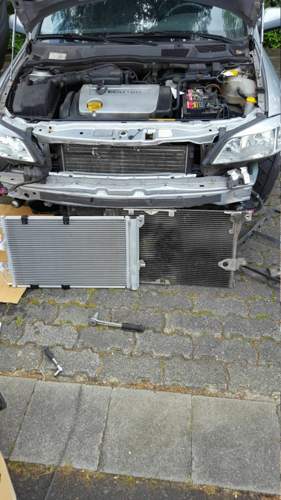

Ist ein kleiner schwarzer Kasten. Der sitzt quasi genau unterm Scheibenwaschbehälter zwischen schloss Träger und innen Kotflügel auf der Fahrer Seite
Auf dem Bild müsstet du ihn erkennen können. Geht ein Schutzrohr ab die Steuerbox
Auf dem Bild müsstet du ihn erkennen können. Die Kabel laufen durch das leer Rohr zum Kasten
Img-mt-7409537502519612448-20160521-101633
Mt hängt heute in einer Tour. Und das noch
Img-mt-6210476548232358705-20160521-094724
