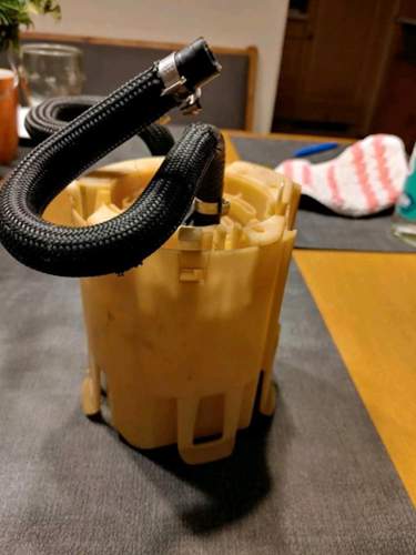

habe heute mit mein mechaniker telefoniert er hat die krafstoffpumpe in verdacht es wird kein fehler angezeigt im speicher hatte das glück güntig eine gebrauchte pumpe zu finden das is aber nur das untere plastikteil wo die pumpe mit sien drin sitzt
welchen benzindruck mus der x16xel im stand und fahrbetrieb haben

Themenstarteram 1. Januar 2024 um 6:23
es is kein fehler im speicher er ruckelt nur beim ber auffahren oder beim aus fahren aus den kreisverkehr weist du ob mein x16xel schon eine heizung in der lamdasonde hat

Themenstarteram 1. Januar 2024 um 7:26
so sieht die pumpe aus selbst verständlich kommt die alte raus

Da habe ich mich wohl vertan, der X16XEL hat wohl im Gegensatz zum Nachfolger Z16XE noch eine Rücklaufleitung und den Druckregler vorne. Druck ist da 3,0bar.
An der Pumpe oder an der Lambdasonde wird es nicht liegen, denn beide wissen nicht, ob das gerade ein Kreisverkehr oder eine normale Kurve ist.

Ruckeln bei Lastwechsel liegt meist an der Zündung.
Das entwickelt sich gerade zu einer wilden Teiletausch Aktion. Diese sollte man dringend vermeiden und vorher eine ordentliche Diagnose machen.
1. Rauchprüfung des Ansaugbereichs
2. Kreuztest von KWS und NWS
3. Begutachtung der Zündkerzen und des Zündmoduls
4. Kompression messen
5. Auslesen der MAP und Lambdawerte
Wie läuft er im Notlauf, wenn Du z.B. den Temperatursensor des Ansaugtraktes abziehst? Wenn das Ruckeln danach weg ist oder besser, dann liegt es eher nicht im Bereich von Zündkerzen oder Modul. Dann nach Nebenluft oder Lambdasonde schauen.
Wie läuft er, wenn der Nockenwellensensor ODER Kurbelwellensensor abgesteckt ist? Er springt mit einem Sensor schlechter an. Sollte er sich aber ansonsten mit einem Sensor problemlos fahren lassen, dann weißt Du, dass der abgesteckte Fehler produziert.
Wenn das soweit alles gut ausschaut vielleicht mal die Stecker vom Drosselklappenpoti und die Drosselklappe reinigen.
Der X16XEL ist kein Hexenwerk, frag mal die TSI Fahrer ;)

Das passt schonmal nicht zu Benzindruckproblemen. Wenn Du mehr Gas gibst, dann sollte er bei zu geringem Benzindruck mehr und nicht weniger Probleme machen.
NWS, KWS und Drosselklappenpoti tauchen übrigens nicht im Fehlerspeicher auf, wenn damit etwas sein sollte. Der Fehlerspeicher des X16XEL ist sehr übersichtlich und gibt nur rudimentäre Hinweise.
Probier das mal mit dem Notlauf durch Abziehen des Temperatursensors. Wenn er dann läuft, kann man eine ganze Menge ausschließen.
