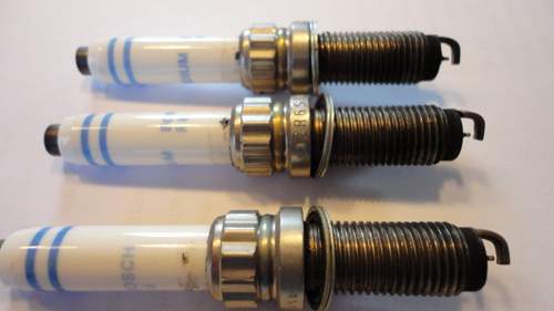

@hwd63 Woran hast du erkannt, dass die Kerzen Plagiate sind?
Ich glaube nicht, dass die undicht waren. Braune Ablagerungen, da wo das Gummi aufhört, können schon durch einen minimalen Ölfilm und dadurch verursachten Öldämpfe im Kerzenloch entstehen. Auf deinen Bildern sieht das jedenfalls nicht so aus, dass es da zwischen Metall und Keramik durchgepfiffen hat.

@Gerd_7
Und woher soll der Ölfilm stammen nach 2.000 km am Übergang Keramik und Metallsockel?
Auch fehlten die Kennzeichnungen am Metall Schaft unten. Es gab nur die Beschriftung auf der Keramik.
Kerzenschacht ist furztrocken, keine Öldämpfe zu sehen und beizeiten werde ich mir mal die BERU Zündkerzen anschauen.
So hier die Bosch ZK noch, nach ca. 46.000 km und ab Werk eingebaut.
Siehst du irgendwelche Öldämpfe an der Keramik oder Spuren von Öl am Metallschaft?
Ausser ein paar Spuren von der Gummiisolierung.
Bosch ZK
Wenn der Typ nicht im Metall eingestanzt ist, ist das natürlich verdächtig, habe noch keine ohne gesehen.
Welche hätten das denn sein sollen. ILNAR8B7G sind das ja nicht.
@Gerd_7
So ist es und so kenne ich es auch.
Hier mal ein Bild von NGK wie es sein sollte am Sockel.
Sind NGK ILZKGR7B8G.
https://www.ws-autoteile.com/.../...508-Astra-L-Corsa-F-1-2_A04652W544
https://www.ebay.de/itm/184316063350?...
