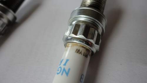

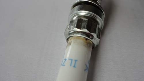

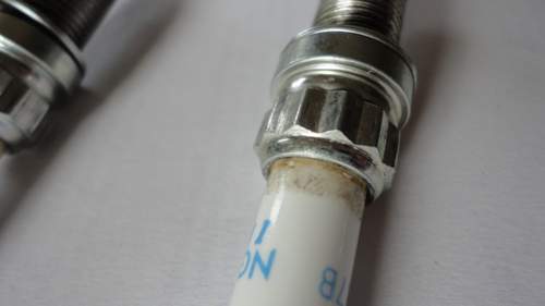

Anbei noch meine damaligen Zündkerzen die nach 2.000 km übelste Fehlzündungen verursacht haben.
Man sieht deutlich schon nach 2.000 km Ablagerungen am Schaft, von Brennraum die durchgeschlagen sind.
Und nein. Kein Öl im Schaft der Zündkerzen vorhanden, komplett trocken.
Der OEM Händler hat die Reklamation anerkannt, nachdem NGK die Freigabe für die Erstattung freigegeben hat.
Habe problemlos mein Geld erstattet bekommen.
Mit den aktuellen BERU im Grandland, seitdem keine Probleme mehr und das glaube ich seit ca. min. 15.000 km.

Hab noch nie ne NGK mit Vielzahn gesehen. Nur Sechskant
