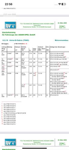

Liebe Gemeinde,
ist es möglich, das Motorsteuergerät aus meinem Astra G Cabrio Z16XEP mit 103 PS (Delphi HSFI 2.4, 12229410) durch ein anderes Gerät zu ersetzen, sofern Wegfahrsperre und Schloss ebenfalls ausgetauscht werden? Falls ja, welche Modellnummern kommen infrage?
Das eigentlich benötigte Steuergerät scheint recht rar zu sein und/oder mit Gold aufgewogen zu werden. Das Steuergerät wurde vor etwa fünf Jahren schonmal repariert. Die Kosten dafür kratzen derzeit jedoch wahrscheinlich den Restwert des Fahrzeugs.
Ich würde mich über Tipps, Ratschläge und Denkanstöße sehr freuen!
Liebe Grüße Holger

Ja der Tausch ist möglich.
Du brauchst eins mit der Bezeichnung
D 03 28
Oder
D 04 29
Je nach Fahrgestellnummer (siehe Anhang)
D.U.
Ich glaube nicht, das die Zulassungsnummer drauf steht.
Soweit ich weiß, gab es diesen Z16XEP nur im G. Die Teilenummer ist dann vermutlich egal. Könnte vielleicht Unterschiede mit und ohne ESP geben.
Viel Glück, wird nicht einfach.
https://www.kleinanzeigen.de/.../2631825890-223-3037
Z16XEP gabs im Astra G + H, Meriva A, Vectra C und Zafira B.
Zumindest sollte ein Steuergerät aus dem gleichen Zeitraum wie Astra G passen. Also könnte auch evtl eins aus nem Meriva gehen. Kommt aber auch drauf an ob du Schalter oder Automatik hast, Klima ja oder nein sowie beim Astra G ob mit MKM oder ohne.
@quaelgeist25
Ohne die Software vom G draufzuspielen wird das aber nicht gehen.
