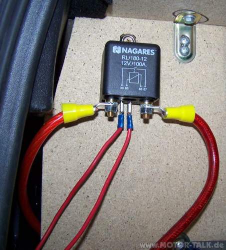

Als Zusatzbatterie würde ich mal ganz spontan diese vorschlagen:
Stinger SPV 35
Wenn ich mir so ein Trennrelais anschaue, würde ich sagen, man schließt die Starterbatterie ans Trennrelais, dann weiter an die Zusatzbatterie, zurück ans Trennrelais und dann auf die Karosserie??? Muss das Trennrelais mehr vorne oder mehr hinten sein oder ist das egal???
Trenn-Relais hab ich mir von CONRAD geholt. (Bild)
Ob dir eine 35Ah Batterie reicht, musst du entscheiden. Ich hab vorne und hinten jeweils 44Ah verbaut. Beide werde optimal geladen. Spannung ist immer zwischen 12,5V und 13,6V im abgeschalteten Zustand.
Bei mir ist das Trenn-Relais kurz vor der hinteren Batterie, aber ich denke, dass die Position da keine Rolle spielt. Hauptsache irgendwo dazwischen. Sollte es jemand besser wissen, dann bitte korrigieren.

Was sind denn die kleinen Kabel da in der mitte???
Wie schließt man das denn genau an??? Ich hätte jetzt + von der Starterbatterie auf das Trennrelais geschloßen, dann weiter auf das + der Zusatzbatterie, dann vom - der Zusatzbatterie auf das Trennrelais und von dort aus auf die Karosserie, aber was sind die 2 Kabel in der Mitte???

Da müsstest du mal im Schaltplan deines Astras gucken, da sind die Zahlen beschrieben ...
Einfach mit der jeweiligen "Zahl" verbinden.

Die Zahlen helfen nicht, das sind die Spulenanschlüsse eines jedens Relais.
Ich denke 86 und 85 an Masse und an das Kabel von der Lima zur Ladekontrollanzeige und 30 und 87 zwischen Haupt und Zusatzbatterie (deren "Ladekabel"😉.

Das verstehe ich jetzt überhaupt nicht, echt kein bisschen. Was sind das für Zahlen??? Ich dachte, das hängt man nur zwischen die Batterien, da muss man noch was mit der Lima verbinden???
Also die beiden dicken, roten Kabel gehen bei mir auf jeden Fall von BATT + zu BATT + ... Die kleinen Kabel müsste ich nochmal genau verfolgen ... mein Vater hat das damals alles verkabelt, als ich nicht dabei war. Aber so schwer wird es schon nicht sein.

So wie ich es beschrieben hab, ist das Relais nur bei laufendem Motor geschlossen (zum Laden der Zusatzbat.)
Die beiden "Dicken" gehen übrigens an 30 und 87.
