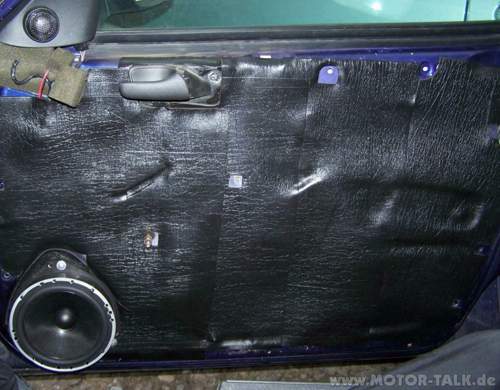

Sicher kannst du dir auch etwas aus GFK basteln, wichtig ist, dass die Lautsprecher fest verbaut sind. Die Türen müssen gedämmt sein, da es sonst mit den teuersten Lautsprechern absolut blechern klingt. Durch das Dämmen vermeidet man zum einen, dass große Blechteile der Türen mitschwingen, zum anderen spielen Lautsprecher nur in einem Gehäuse optimal und dies wird durch die Dämmung erreicht. Es entsteht sozusagen ein geschlossenes Gehäuse.
Ein Bild meiner gedämmten Tür hänge ich hier mal mit an.
Für dich wäre es interessant, wenn du mal bei jemandem probehören könntest, der schon eine perfekt verbaute Anlage im Auto hat. Als Vergleich dann einfach mal in einem ungedämmten Auto Musik hören. Du wirst dann von allein darauf kommen, wie wichtig Dämmung ist 🙂
