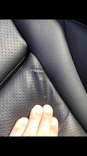

Moin moin,
bin ein bischen frustriert über meine Fahrersitz.
68 TKm und er hat bereits ein Loch, ist außerdem schon recht durchgesessen
Ich wiege knapp 70Kg...
Ist das Problem bekannt?
Grüße aus dem Norden
Fahrersitz-1
Das mit der Sitzunterlage ... dein Ernst?
Mein Kollege hatte in der E-Klasse einen ebenfalls total eingerissenen Artico-Sitz. Wurde auf Kulanz behoben, wenn ich mich recht erinnere.

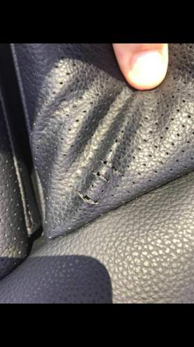

.jpg
@Golf3x3x3x schrieb am 17. September 2021 um 20:55:23 Uhr:
Oder besser überhaupt keine Pflegeprodukte benutzen, vielleicht wäre es besser wer weiß.
Das erste Bild könnte von mir sein. Genau der gleiche Riss an der selben Stelle.
Da es sich bei Artico um Kunststoff handelt und durch UV Strahlung dieses vorschnell altert, denke ich schon, daß durch Kunststoffpflegeprodukte eine Alterung beeinflusst werden kann. Wie das Artico aussieht wenn man nichts macht, sieht man ja.
Gruß Marco
