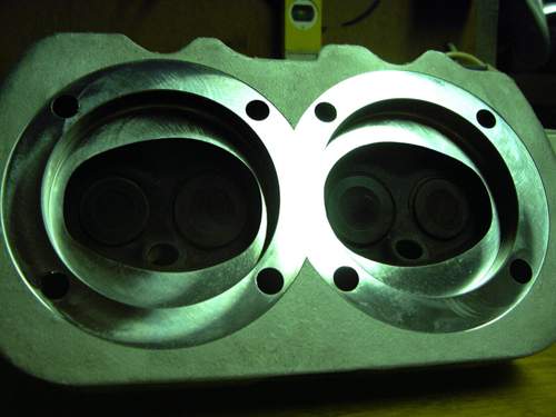

Ist aber auch kein Problem, wenn man sowieso die Köpfe bearbeiten möchte, wegen Verdichtungs-Erhöhung. Das ist kaum Mehrarbeit. In meinem Fall hätte ich nichteinmal das CNC-Programm ändern müssen.;)
Kopf-cnc-ausgefraest
am 29. Mai 2009 um 17:01
Hallo rudi 1967
Sehen super aus Deine Köpfe
Gruß Wolfgang Bj.1956

Das waren 45 Minuten Arbeit auf der CNC, (wo isch das zum ersten mal gemacht hatte:D)
Da habe ich noch ein Bild, wo die fertig sind.
Die Werkzeuge sind auf dem Bild mit dazugelegt...

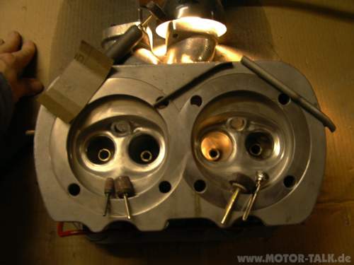

1.8 Motor kommt dannach. Ich haäng euch mal ein paar Bilder an.
Rudi, in welcher Stadt wohnst du? Komme aus Köln. Würde dein Angebot natürlich gern annhmen, bissjen Erfahrung absaugen.
Bild 1 zeigt den Siff am Filter, denke das kommt vom langen rumstehen des Motors. Hab schon mal gelesen das dass öl ausharzt...
Bild 3 & 4 zeigt die Köpfe, Ventile sind noch drin, kommen Di aus und dann prüfen auf Risse. Bisher nix zu sehen.

Welchen Ventil-Durchmesser hast Du denn? Prüfe mal vor dem Ausbauen der Ventile die Dichtheit. (Sprit in den Brennraum kippen und gucken, ob es zu den Kanälen rausläuft) Ventile nicht vertauschen.! Beim Ausbau dann gucken, ob die stark wackeln, in der Führung, oder sogar die ganze Führung wackelt. Beides darf nicht sein.
