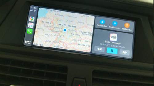

Was soll ich sagen. Es ist für mich top. Google Maps und Apple Navi funktioniert,inkl. Sprachsteuerung. Musik kann man gleichzeitig auch hören,egal ob Apple oder Amazon Musik oder spotify. Original Radio geht auch, nur dann gibt es kein Sprachausgabe vom Navi. Lenkradtasten funktionieren auch. Also Freisprechtaste meldet sich Siri oder wenn man in Google Maps auf Ziel suchen über Ansage. Laut/leise vor/zurück Titel und Telefontaste.
Idrive Controller geht auch. Drückt man auf Navi hat man Apple Navi.

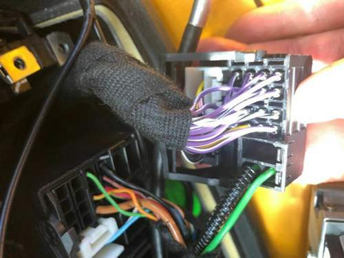

Wenn Ich das richtig interpretiere hast Du das Gerät einfach zwischen dem haupt Stecker und der HU geschaltet. Und einen kleinen Stecker aus dem Haupt Stecker umgewitscht ?

das passt auch bei dir. Das Teil ist doch autonom und wird in die Videoleitung vom CID mittels lvds eingespeist als Overlay zum originalen Bild. Ansteuerung ist per CAN über Fahrzeugtasten.
Die Taste "Menü" ca. 1-2 Sekunden gedrückt halten, dann schaltet das Bild auf die Carplay Box um oder zurück zum original.
Beim Einlegen des Rückwärtsganges schaltet es automatisch auf die Rückfahrkamera und danach wieder zurück zu Carplay.
Die MOST Leitung muss aus dem original Stecker abgezogen werden und an die Headunit angeschlossen werden. Logisch.

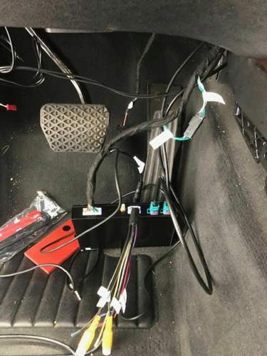

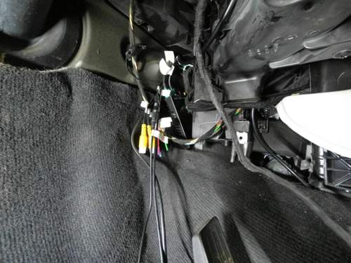

Ich habe die Box mittig, vorne an der Spritzwand Innenseite verstaut. Da kommt man vom Fußraum auf der Fahrerseite sehr gut hin. Die ganzen Kabel lassen sich leicht nach hinten durchführen und sind lang genug.
Hinter der HU und unter dem Handschuhfach war nicht genug Platz.

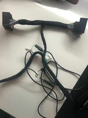

Also wenn ich das richtig sehe sind auf der Rückseite nur der Hauptstrecker und die beiden Antennenstecker zu stecken....fertig was an der HU gemacht wird..das bekomme ich hin.
Wie schaut es denn mit der WIFI Antenne aus hast du die eingesteckt? und wo hast du die platziert ?
werde da morgen früh mal ran gehen :-)

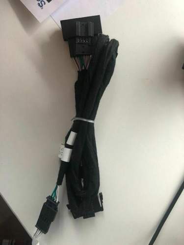

was ist denn mit denen Chnich Klinke kabel? und dem anderen ?
die Stecker Klinke 3.5 kann ich auf dem Video gar nicht sehen ...hab ich das falsche Kabel zugeschickt bekommen oder muss ich die verbinden ?
Ext Micro (scheint für Freisprechanlage zu sein (brauch ich nicht nehme die alte )
Ext AUX ist wohl Klinke ist wohl für ein Gerät mit Klinke Ausgang
das andere kabel da steht was von I drive drauf in deinem Video ist da aber nix zu sehen kann ich das einfach weck lassen

Tja geht leider nicht sobald ich den das Gerät dazwischen stecke bekomme ich kein Bild mehr..hab hin und her versucht eine Idee?
Den Stecker im HU habe ich wie auf dem Video umgesteckt
