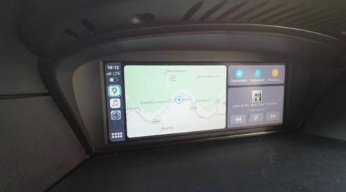

Es ist eingebaut und läuft.
AUX funktioniert nun auch. Und der Klang ist wirklich super. Man hört wirklich kaum einen Unterschied. Ich habe das HiFi System.
Was soll ich sagen. Es ist für mich top. Google Maps und Apple Navi funktioniert,inkl. Sprachsteuerung. Musik kann man gleichzeitig auch hören,egal ob Apple oder Amazon Musik oder spotify. Original Radio geht auch, nur dann gibt es kein Sprachausgabe vom Navi. Lenkradtasten funktionieren auch. Also Freisprechtaste meldet sich Siri oder wenn man in Google Maps auf Ziel suchen über Ansage. Laut/leise vor/zurück Titel und Telefontaste.
Idrive Controller geht auch. Drückt man auf Navi hat man Apple Navi.
Wenn ihr Fragen habt. Fragt mich wenn ihr etwas wissen möchtet.

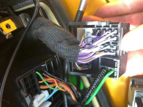

Blöde Frage wahrscheinlich,das Kabel vom CID hast du umgesteckt?
Muss das Display ja auch „eingeschleift“ werden.
Gru
Guten Morgen 523er
Ich habe es Exakt so wie auf dem Video gemacht
https://www.youtube.com/watch?v=75P6cMbULqg&feature=youtu.be
Da wird das Kabel (grün / Schwarz geriffelt ) umgesteckt
Hier noch ein Bild vom Stecker ,schon in dem neuen Port

Also Pin 4 war es jetzt hab ich auch ein Bild allerdings komme ich mit der Bedienung noch nicht klar
DAB Radio geht auch nicht mehr...einschalten kann ich auch nicht über die Menü Taste ...muss noch mal weiter schauen
Alles bestens super Teil
Das schwerste war den Stecker hinter die HU zubekommen
Jetzt läuft es?
Ja super sogar
Bin total zufrieden weil ich das alte System weiter so betreiben kann wie vorher und dann den Bildschirm extra nur für Google Maps nutzen kann ;-)
Also zum Beispiel Navi BMW navigieren ( im Head Up Display )
Auf dem Bildschirm aber Google Maps
Musik kann ich nun dazu unabhängig wählen ( Cd / HD / SpotyFi/ DAB+ /UKW ) oder Car-play
Für meine Bedürfnisse genial für in den Urlaub...in 8 Wochen geht es in die Bretagne ;-)
Und 200.- sind mal echt Top.
Einbau war auch easy ,wenn man weis welche Kippschalter wohin gestellt werden
