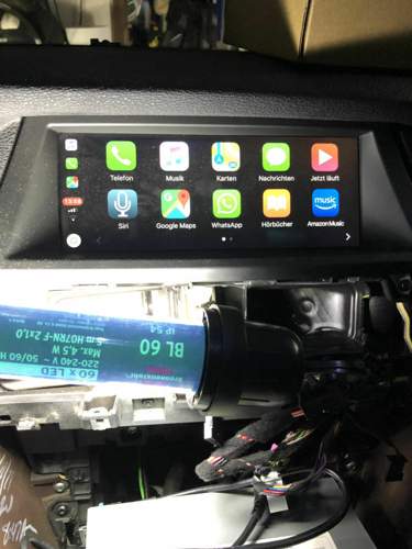

Hallo
Es ist eingebaut und läuft.
AUX funktioniert nun auch. Und der Klang ist wirklich super. Man hört wirklich kaum einen Unterschied. Ich habe das HiFi System.
Was soll ich sagen. Es ist für mich top. Google Maps und Apple Navi funktioniert,inkl. Sprachsteuerung. Musik kann man gleichzeitig auch hören,egal ob Apple oder Amazon Musik oder spotify. Original Radio geht auch, nur dann gibt es kein Sprachausgabe vom Navi. Lenkradtasten funktionieren auch. Also Freisprechtaste meldet sich Siri oder wenn man in Google Maps auf Ziel suchen über Ansage. Laut/leise vor/zurück Titel und Telefontaste.
Idrive Controller geht auch. Drückt man auf Navi hat man Apple Navi.
Wenn ihr Fragen habt. Fragt mich wenn ihr etwas wissen möchtet.

Ich habe kein Android System verbaut. Original Bildschirm. Das Apple CarPlay wird über eine Smart Box von Unichip realisiert.

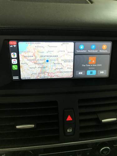

Bin sehr zufrieden. Läuft ohne Probleme. Und seit iOS 13, hat sich die ganze Oberfläche verändert. Jetzt finde ich es noch besser.
Beim iDrive funktioniert TEL;NAV;BACK;MENÜ und der Drehknopf.
LENKRAD Laut u. leise vor u. zurück und bei Sprachtaste meldet sich Siri.
Ton ist fast kein unterschied zu hören. Liegt aber wahrscheinlich daran das ich das HiFi System habe.
WhatsApp und Nachrichten werden vorgelesen und man kann Siri diktieren.
Navi, iOS oder Google Maps funktioniert auch Super. Man kann Ziele einsprechen und schreiben. Navisprachsteuerung funktioniert auch wenn man Musik hört, egal ob AppleMusik Amazon Spotify oder Radio über TuneIn Radio.
Man kann auch das Radio übers CIC System hören und Navi über CarPlay, aber dann ohne Navisprachsteuerung.
Kalendereinträge poppen kurz auf wenn ein neuer Termin ansteht.
Was noch? Fragt mich am besten.
Ach ja, Kameras egal welche, funktionieren natürlich ganz normal.
Durch langen Druck auf die Menütaste, wechselt man zwischen CarPlay und BMW System. Tonquelle muss auf Aux gestellt werden.

Schau dir den link auf der 1. Seite an. Da sieht man wie es angeschlossen wird. Es kommt ans CIC. Die Box selber unterm Handschuhfach. Geht vom Aufwand.
Ist kein mirror link Adapter.

Servus. Ich habe mir nun auch so eine CarPlay box in den E70 mit CIC eingebaut. Carplay ist über USB Kabel und schnurlos möglich. Apple Music, Karten, Google Maps, alles ohne Probleme. Siri reagiert bestens. Ich bin total begeistert. Und das knapp unter 200 €. Bestellt über aliexpress bei "carsara".

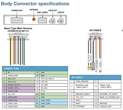

Ich habe mein CCC umgebaut auf das CIC mit Combox und USB Schnittstelle im Kofferraum und im Handschuhfach .
Also ist die Aux Schnittstelle Vorne nicht mehr da und die brauche ich doch für das Gerät oder sehe ich das falsch?

Theoretisch kannst du den Carplay AUX in die Headunit direkt einspeisen. Jeder Kfz-ler sollte dir eine Klinkenbuchse mit Quadlock versehen können und an die HU anklemmen können.

Pinbelegung Carplay box CIC
