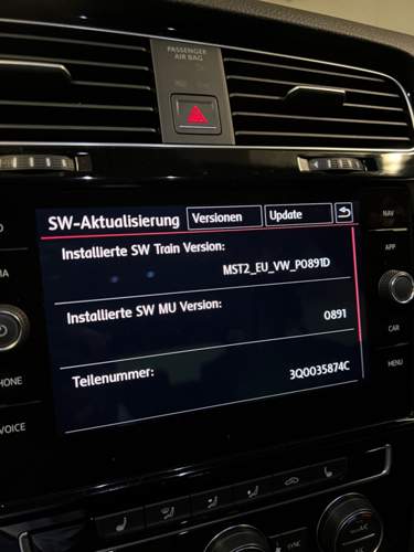

an meinem Golf 7 2.0 TDI, Highline, (Modelljahr 2018, EZ 2019) möchte ich Apple Carplay haben.
Ich habe mehrere Themen im Forum gelesen, aber irgendwie weiß niemand so genau, wann es funktioniert und wann nicht.
Die VW Mitarbeiter haben auch keine Ahnung und behaupten, dass es nicht geht, können aber auch nicht erklären weshalb.
Ich habe das Radio "Composition Media" mit Voice und App-Taste (siehe Anhang).
Außerdem ist die Navigationsfunktion "Discover Media" (für "Composition Media"😉 sowie "Volkswagen Media Control" vorhanden.
Sprachsteuerung, USB-Buchse, Rückfahrkamera, SD-Kartenslot, und alles andere was mit App Connect und Apple Carplay noch in Verbindung gebracht wird habe ich und dennoch soll es (angeblich) nicht funktionieren. So ganz glauben möchte ich das aber nicht.
Gibt es genaue Eigenschaften, woran man es wirklich erkennen und überprüfen kann?

da die MIB´s bzw MHS eh mit dem update Zeitalter durch sind; ich ziehe sie so oder so immer auf den letzten SW stand
dann passiert generell nichts damit
Bemerkst Du irgendwelche Verbesserungen, wenn du die MIB updatest? Im anderen Forum wird davon abgeraten, wenn alles ohne Probleme läuft. Ist ja doch ein bisschen mit Schwitzen verbunden.
Ja im Bereich CarPlay gab es in älteren Versionen Probleme
Gibts auch TPIS zu
ich komme auch aus dem Raum Frankfurt bzw Aschaffenburg und möchte in meinem Golf Carplay aktivieren. Nun muss ich zuerst die USB-Buche wechseln und benötige dann eine Kodierung um diese für Apple freizuschalten. Im Anschluss noch die Carplay bzw App Connect Freischaltung.

vielen Dank für die Hilfe. Habe mir jetzt die USB-Buchse selbst getauscht und Carplay über nen SD-Karten patch + ODBeleven aktiviert.

Es müsste vermutlich beim Gold 7 Bj.2016 noch die USB Buchse getauscht werden
Aktuell wird angezeigt, dass sie nicht kompatibel ist , wenn ich ein Iphone per Kabel betreiben möchte.
Wenn es funktionierende Varianten direkt mit wireless Carplay gibt -- wäre ich da auch nicht von abgeneigt.
Lieben Dank und Gruß
Wireless CarPlay - CarLink Modul; setzt aber auch eine funktionierende Dose und Freischaltung voraus 😉
