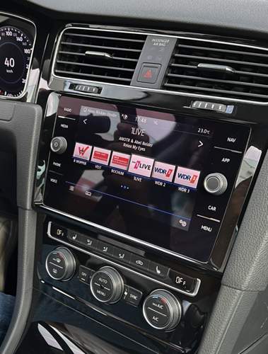

an meinem Golf 7 2.0 TDI, Highline, (Modelljahr 2018, EZ 2019) möchte ich Apple Carplay haben.
Ich habe mehrere Themen im Forum gelesen, aber irgendwie weiß niemand so genau, wann es funktioniert und wann nicht.
Die VW Mitarbeiter haben auch keine Ahnung und behaupten, dass es nicht geht, können aber auch nicht erklären weshalb.
Ich habe das Radio "Composition Media" mit Voice und App-Taste (siehe Anhang).
Außerdem ist die Navigationsfunktion "Discover Media" (für "Composition Media") sowie "Volkswagen Media Control" vorhanden.
Sprachsteuerung, USB-Buchse, Rückfahrkamera, SD-Kartenslot, und alles andere was mit App Connect und Apple Carplay noch in Verbindung gebracht wird habe ich und dennoch soll es (angeblich) nicht funktionieren. So ganz glauben möchte ich das aber nicht.
Gibt es genaue Eigenschaften, woran man es wirklich erkennen und überprüfen kann?
Danke und Grüße!

Du hast ein Discover Media
die Freischaltung ist kein problem
Wie Scotty schreibt, es ist kein Problem
Wo kommst du denn her? Dann kann man dich vermitteln, falls es über die Ferne nicht wirklich leicht möglich ist...
Oder schreib mir eine PN, oder Telegram (hadez16)
aber, so viel ich weiß, für Apple Carplay braucht man auch spezielle, dafür vorgesehene USB Buchse.
Ein Golf 7 Modelljahr 2018 hat nach meiner Erfahrung zu 99% die richtige Buchse schon verbaut, sodass auch Apple funktioniert. Habe schon etliche freigeschaltet und in den hohen Baujahren nie was tauschen müssen.
Die Dose passt bei ihm
Zu 100%

Wenn die Version passt und die Einheit von Technisat ist, kann man euch auch über die Ferne gut helfen....
Kann ich leider nicht sagen von welcher Marke es ist.
Da sein System jedoch nur eine der 3 Bedingungen erfüllt dachten wir und wahrscheinlich auch die 4 VW Händler das es geht, aber anscheinend nicht.
Im ETKA steht unter Bedingungen folgendes: Eine der 3 folgenden Ausstattungen sollten vorhanden sein.
Sprachbedienung QH1
Rückfahrkamera KA1
Digitales Soundsystem 9VH / 8RU
Er hat nur das Digitale Soundsystem
Ich glaube das wird auch das Problem sein
