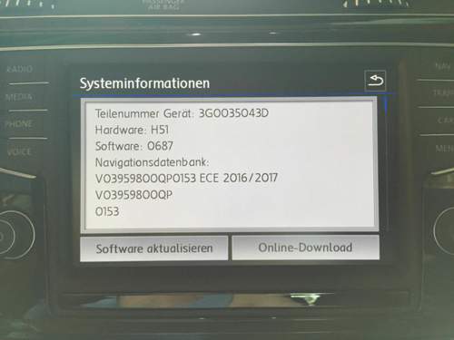

In Wolfsburg würde ich von der Dame die das Auto übergeben hat extra darauf hingewiesen das eine Verbindung beim IPhone 6 nur mit originaler Apple-Hardware, sprich Kabel, funktioniert und das tut es bei mir auch. Es gibt nur einen Haken, steckt man das IPhone ein, bevor das Discover Pro angeschalteten ist funktioniert CarPlay nicht.
Das Handy wird aber geladen und es besteht nach dem Einschalten die Verbindung über Bluetooth.
Stecker ziehen, wieder einstöpseln und CarPlay geht.....
...anbei auch mal meine Softwareinfos, Touran ist im Mai2016 gebaut worden.....
