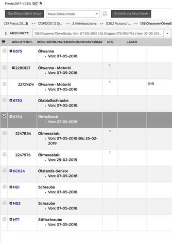

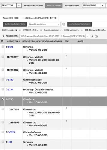

Beim Focus gibt 2 verschiedene Ölpeilstäbe und 2 verschiedene Ölwannen.
Beim Fiesta ST (hier überschneiden sich die Diskussionen um Ölverlust/Ölfüllmenge) gibt es 2 verschiedene Ölwannen und nur eine Ölwanne,je nach Baudatum.
Ich glaube du hast dich vertan und wolltest schreiben "2 verschiedene Ölpeilstäbe und nur eine Ölwanne" beim Fiesta ST. 😉
Danke für die Infos aus erster Hand von dir, sehr hilfreich.
