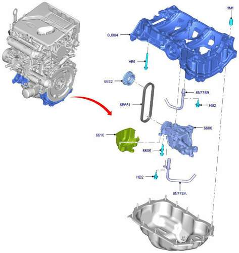

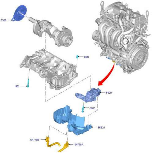

ENGLISH
In case anyone wonders, how this looks like in reality:
GERMAN
Falls sich jemand fragt, wie das in der Realität aussieht:
Oil-pump-old-design
Oil-pump-new-design
