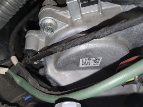

Hallo zusammen, ich greife diese alten fred nochmal auf, habe folgende Frage: Mein Focus 1,5 ecoboost 182PS ist laut FiN im Januar 19 gebaut. Also genau in dem Monat der Umstellung des Ölpumpenantriebs. Wie kann ich feststellen, welcher Motor verbaut ist? Wäre ja wichtig wegen der Ölmenge...
Hier noch ein Bild vom Aufkleber:
So, Foto ist hoffentlich da
Kleber
Der richtige Aufkleber ist hinten am Motor da steht auch Produktionsort und Datum drauf.
Inwiefern das hilft festzustellen welcher Motor drin ist weiß ich aber auch nicht.
Habe mittlerweile mit der FIN bei Ford wegen der Ölmenge nachgefragt. Antwort: 5,05 Liter. Müsste demnach also die spätere Ausführung sein ( Obwohl der Ölstand bei genau 5l leicht über Max steht…)
