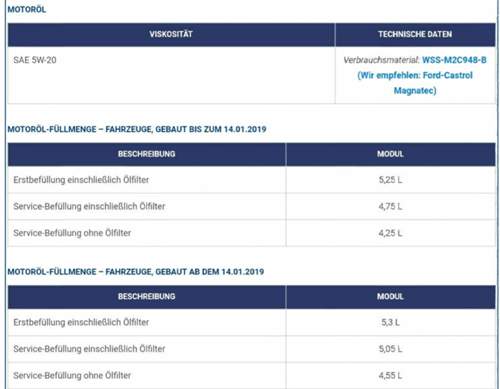

Am Ende ist immer Ford Werkstatthandbuch Etis und Ford Teilekatalog ECAT entscheidend.
Und zum aktuellen Focus mit dem 1.5 l Ecoboost Dragon Motor sagt Etis folgendes.
Aber warum wurde dies geändert schon nach kurzer Zeit?
Gab es Probleme die wir mit den "alten" Motoren auch eventuell zu etwarten haben?
Oder ist am Ende diese neuere Konstrucktion eingach nur billiger in der Herstellung?
In den Dokumenten von @mechanic74 steht, dass die Lautstärke der Grund ist.

Das weiss ich leider nicht im Detail,ich bin nur für die Diagnose/ Service und die Reparatur in der Ford Werkstatt zuständig.
@mechanic74
das war mir auch so im Kopf das er 0w30 bekommt, aber hab extra mal die Kundenliteratur heruntergeladen und da stand beim 2.3L Ecoboost mit der Spezi 948-D, also 5w30
Wieder ein Beweis das die Handbücher für die Katz ist
zum Motgor, beim Fiesta ist die Ausgleichswelle ja auch nun im Block statt in der Wanne...aber wieso er dann mehr Öl im Fiesta ST benötigt ist natürlich ganz kurios, da am Anfang genau wie beim Focus 4.75L mit Filter benötigt wurden und dann 6.1L und beim Focus nur 5.05L mit Filter, ich mein da ist ja ne ziemlich große Spreizung zwischen angeblich gleichen Motoren..oder gabs beim Fiesta ST ne neue Ölwanne ?
