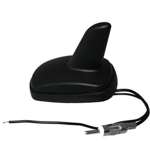

Ich war neulich beim freundlichen zur Inspektion und wollte gleich meinen Antennenfuß mit wechseln lassen da das Gewinde im Fuß hinüber ist und ich quwasi den Antennenstab nicht mehr festdrehen kann ! Der freundliche hat eine Antenne in Haifischform bestellt ( sah zumindest auf dem Bestellbild in diesen Computern von Audi so aus ) und diese haben aber leider den originalen so wie er vom Werk aus montiert ist geliefert mit dem Hinweis das die Antenne in Haifischform ( Die originale von Audi wie sie z. B. im 8E usw. verbaut ist ) beim B5 vom Anschluß her nicht passt ! Jetzt frage ich in diesem Forum nach: Kann ich diese Antenne ( siehe Anhang ) bei meinem A4 Avant B5 Bj 98 einbauen und die anderen zwei kabel für Telefon u GPS blind lassen und nur das Kabel fürs Radio anklemmen ? MFG

a hast du an der alten antenne ein fakra anschluss oder nicht ?
b laut werk haben die antennen in der scheibe je nach model warscheinlich oder hat die einen anderen anschluss? bitte ein und musst du probiren wenn du die antenne hast probier mit einen von zwei ob du empfang hast mit dem radio ohne stören bei der fahrt sonst ist das eine falsche antenne
http://www.ebay.de/.../390897565921?...
Diese Antenne wär doch auch ne Möglichkeit oder?
Original geschrieben von golf-lupo-power
http://www.ebay.de/.../390897565921?...Diese Antenne wär doch auch ne Möglichkeit oder?
.... wenn man auf das Werks-Navi verzichten will, ja.
Ansonsten könnte man die ausprobieren und zusätzlich ne GPS-Antenne verbauen.
Wie schonmal geschrieben, ist mir das zu viel Bastelei. Dann machste die ganze Arbeit und später klappts doch nicht. Wie schon erwähnt hab ich halt auf die Zähne gebissen und den Original-Fuß neu gekauft.
