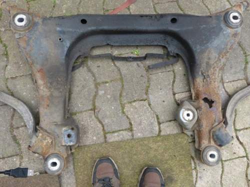

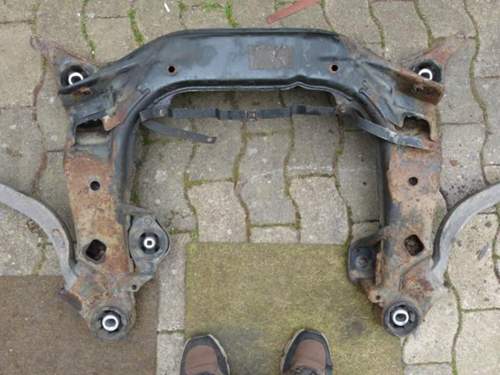

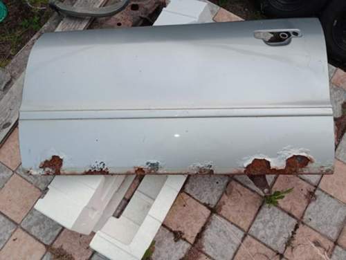

  7. Mit dem Rost muß ich definitiv widersprechen. Da kann ich mal Bilder einstellen. Vor allem ab 1996 sind die Türen hinter den Leisten meist durch. Bis dahin gag es die Leisten nicht.

zu 7. mein 99 iger facelift hat eine kleine Roststelle hinter der Zierleiste, rest s.o.

zu 7. Guckste Bilder, NICHT Lachen, nur wundern😖
Img-20250603-204913121-mfnr
P1040514-klein
P1040513-klein
