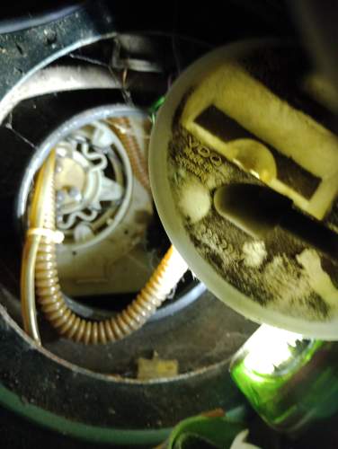

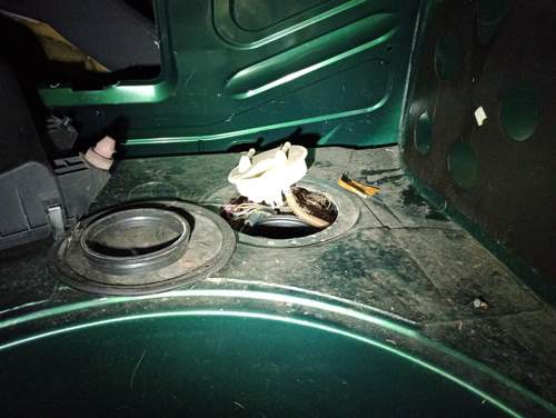

Die Pumpe sitzt im Tank, dafür mal den Teppich von der Ladefäche rausnehmen, dann siehtste den runden schwarzen Deckel schon. Abschrauben, und erstmal testen ob die Pumpe tatsächlich hin ist. Steht in der Ausbauanleitung, wie es gemacht wird. Nicht mit Kabel an der Pumpe Spannung anlegen (Benzin und Sauerstoff kann ein explosives Gemisch erzeugen, ein Funke und es macht Bumm)
Freigesetzte Kraftstoffe führen zu Bereichen mit gefährlicher explosionsfähiger Atmosphäre; wirksame Zündquellen fernhalten (z. B.: Feuer, Rauchen, offenes Licht, elektrostatische Entladung).
Sollte die tatsächlich nicht laufen dann viel Spass beim Ausbau. Ist echt fummelig. Offenes Feuer bei diesen Arbeiten verbietet sich von selbst.
Der Tank nur noch max. 1/3 voll sein. Sonst Benzin ablassen, frag bitte nicht wie das geht😜
Im Anhang ist alles beschrieben, wie Du das Teil rausbekommst, geht auch ohne Spezialwerkzeug.
BG und viel Erfolg

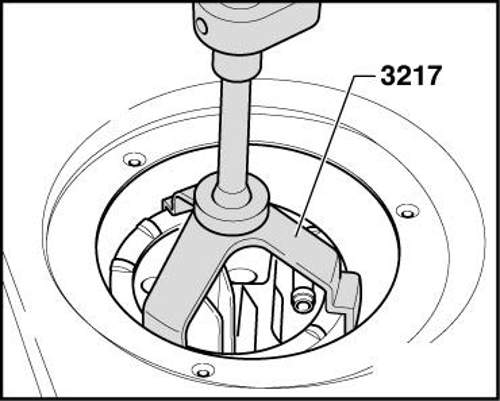

Das Problem wird das Lösen der Überwurfmutter sein!
Ohne passendes Werkzeug wird das schwierig diese zu lösen!
Achtung!
Kraftstoffsystem steht unter Druck!
Vor dem Öffnen des Systems Putzlappen um die Verbindungsstelle legen.
Dann durch vorsichtiges Lösen der Verbindungsstelle Druck abbauen.
Der Kraftstoffbehälter darf maximal 1/3 gefüllt sein.
‒ Bauen Sie die Auskleidung für Kofferraum aus.
‒ Abdeckung für Verschlußflansch unter der Auskleidung für Kofferraum abschrauben.
‒ → Rücklaufleitung und Vorlaufleitung kennzeichnen und vom Verschlußflansch abziehen.
‒ Steckverbindung 4fach entriegeln und abziehen.
‒ Überwurfmutter mit Schlüssel für Überwurfmutter 3217 abschrauben.
‒ Verschlußflansch und Dichtring aus der Öffnung des Kraftstoffbehälters abnehmen.

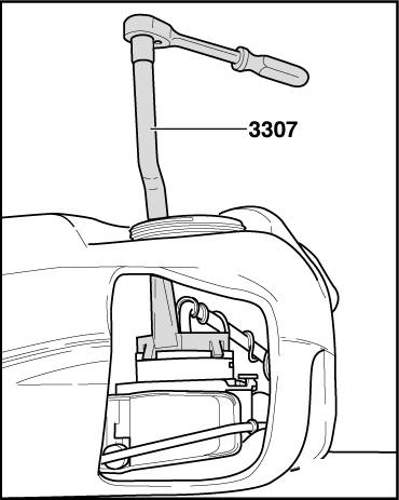

‒ An der Innenseite des Verschlußflansches Steckverbindung für Kraftstoffvorratsanzeige abziehen.
‒ Rücklaufleitung innen am Verschlußflansch abziehen (Entriegelungstasten drücken).
‒ Schlüssel für Kraftstoffpumpe 3307 durch Kraftstoffbehälteröffnung einführen und am Staugehäuseinnenteil ansetzen.
‒ Staugehäuseinnenteil mit Schlüssel 3307 ca. 15°bis zum Anschlag nach links drehen und Kraftstoffpumpe mit Staugehäuseinnenteil herausnehmen.

Ist richtig, ohne das VAG Werkzeug ist das Tricki, habe dafür über 2 Std. gebraucht. Habe dafür aber die Kohle für das VAG Werkzeug gespart

Die Pumpe geht eigentlich nicht oft kaputt, die Bilder sind nur von meinem Teilespender.
Fahre selber 2 B5. und auch die Leute die ich kenne, haben dies Problem nicht.

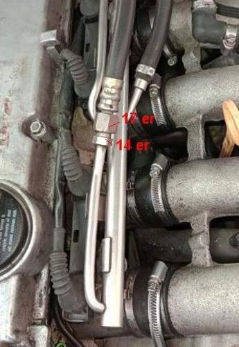

Du solltest sicherstellen, das die wirklich hin ist. Geh mal nach der elektrischen Prüfung lt. Anhang vor.
Alternativ kannst du auch die Benzinleitung oben an der Rail abschrauben, und die Zündung kurz anmachen. Dann muß da ordentlich was kommen. Bild gucken
Ist echt ne scheiss Arbeit, wenn die rausmuß
