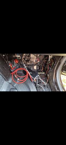

kennt jemand die Anschlussklemmen im Beifahrerfußraum Plus und Minus, eventuell schon werkseitig mit Vorsicherung versehen.
Wenn es diesen Anschluss Dauerplus mit Sicherung gibt ist dann eine weitere Sicherung zum Anschluss eines Match UP7 DSP notwendig, gedacht ist 10 mm2, passt dieser gut in den Fußraum (unter dem Teppich) ohne den Hitzetot zu leiden?

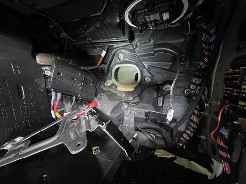

Ach so. Plus kannst Du am Stromverteiler im Beifahrerfußraum (links unter dem Handschuhfach) abgreifen, Minus am Massepunkt rechts hinter der Klappe des Sicherungskastens legen.

genau dahin zielte meine Frage, welche Klemme ist es dort genau, und ist dieser Punkt bereits mit einer Vorsicherung seitens MB ausgestattet, ist diese tauschbar auf die zu erwartene Leistung durch den Match Verstärker?

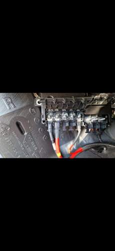

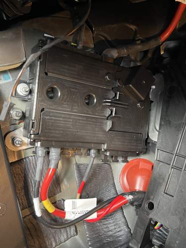

Da ist eine „Stromleiste“ mit mehreren Sicherungen in unterschiedlichen Stärken. Meine Stealth hängt an der 120A Sicherung, danach aber zusätzlich noch einmal mit 60A separat abgesichert. Die Öse des Pluskabels wird mit einer Gewindeschraube (10er Kopf meine ich mich zu erinnern) befestigt, das Massekabel (am besten auch mit Öse oder Kabelschuh) dann am Massepunkt verschrauben. Ich schaue mal ob ich noch Bilder davon habe oder schau in meinem Blog.
ja so dachte ich es mir schon, quasi nochmals den Match mit 10mm² Sicherungshalter absichern, danke.

ich vermute das die gesamte Stromleiste mit 120 Amp. abgesichert ist, quasi alles durchgeschliffen, und einSicherungshalter mit 60 Amp. liegt so bei 10€, falls die Sicherung mal **Fliegt** ist der Verstärker e mit durch, Sicherung verhindert eigentlich nur den Brand.

Da die Masse gut im Innenraum ab zu greifen ist ( Seitenwand unten Beifahrerfussraum) und man e den Teppich incl. Deckel unterm Handschuhfach, für den Einbau eines Verstärker/ Neuer Bass/ Verlegung Kabel ausbauen sollte macht es Sinn auch 12Volt Plus im Innenraum ab zu greifen. Hier bietet sich die Stromleiste Fussraum Beifahrer mit zusätzlichem Sicherungshalter incl. 60 Amp. Sicherung und 10 mmm2 Verkabelung an. Verlegung im Antipassiermodus setzen wir voraus.

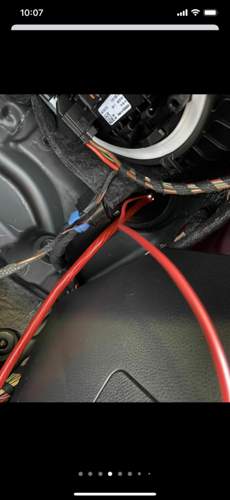

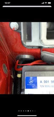

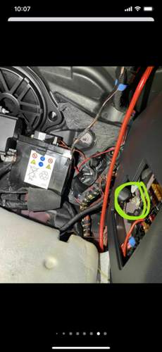

Ich würde so einen großen Verbraucher nicht an eine bestehende Sicherung dranhängen. Ich habe das Pluskabel für meine Endstufe direkt an der Batterie angeschlossen, das geht super simpel und ist in nicht mal einer Stunde erledigt. Batterie ausbauen, dahinter die Gummimuffe zum Innenraum durchstechen, das Kabel durchschieben und unter dem Handschuhfach nach innen durchziehen. Im Beifahrerfußraum rechts ist dann direkt ein Massepunkt. Dann kurz nach der Batterie am Kabel die Sicherung einsetzen - fertig. Sauber und sicher erledigt.

Die Abgriffe auf der Stromschiene sind bereits einzeln abgesichert. Neben dem 120A Abgriff stehen noch weitere in unterschiedlichen Stärken zur Verfügung. Die zusätzliche Absicherung kleiner als die an der Entnahmestelle erfolgt, weil ich persönlich kein Interesse daran habe die gesamte Vorsicherung im Falle eines Defektes oder einer geflogenen Sicherung zu ersetzen. So nehme ich die "kleinere" raus und die Sache ist erledigt.
Meinen Verstärker habe ich vor etwa einem Jahr eingebaut und eine negative Auswirkung habe ich bislang nicht festgestellt. Ein Vorteil des Abgriffs an der Vorsicherung: Die Stromentnahme wird von der Bordelektronik erfasst und in die Berechnung zum Zustand der Batterie mit einberechnet. Funktionieren wird es auch direkt an der Batterie.

Bei "uns" ist die Batterie aber im Heck. "Wir" könnten maximal an den Kl.30-Sternpunkt, bzw. nahe dem Ladepunkt im Motorraum gehen.
