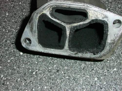

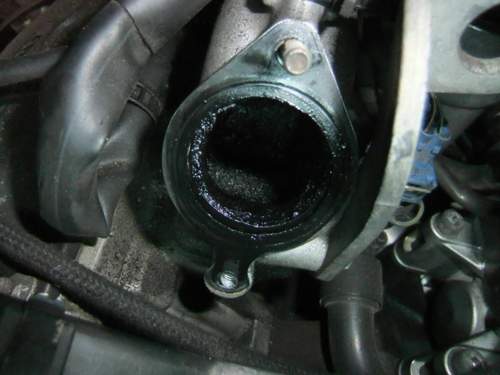

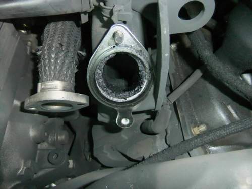

Ansaugsystem 2,5 TDI völlig versifft mit Ölschlamm
Audi A6 C5/4B
musste eine Dichtung der Abgasrückführung erneuern, habe dabei festgestellt, daß die Ansaugrohre total mit Ölschlamm (wie Teer) versifft sind. Komischerweise ist das AGR Rohr überhaupt nicht siffig, ich dachte das da die Öldämpfe herkommen. Kann das Zeug noch vom Tuboladerschaden kommen oder warum schlägt sich das dort nieder ??
Wie bekomme ich die Paste wieder heraus ? Mechanisch geht nur bis zur Krümmung. Danke schonmal.
Habe paar Bilder angefügt.

Moin,
tja was du da aufgetan hast, ist ein Opfer für den Umweltschutz. Das passiert, wenn man Abgas erneut der Verbrennung zuführen will um damit Stickoxidemissionen zu verrringern. Der Motor Russt zwar mehr, aber das scheint egal. Diese Abgase incl. Ölnebel und Russ setzen dann alles zu. Schön ist das nicht. Musst du mechanisch säubern. Es gibt einen Thread bei Mercedes Motoren, der da genau drauf eingeht und auch Säuberungsmöglichkeiten (Spray) aufzeigt. Machen kannst du da nicht viel. Leider reagieren die Motoren auf eine Verschließung der AGR-Ventils, da du dann mehr Luft über den LLM benötigst(Fehler STGR). Motor nagelt mehr und die Verbrennung ist im Teillastbereich ist heißer.
Fährst du überwiedgend Stadt oder Kurzstrecke?
Hallo - meine Erfahrung:
Ebenen jenes fiel mir bei Demontage Saugrohr vorne auch auf.
Hatte diese dann gereinigt (Drahtbürste, Bremsenreiniger, Heizkörperbürste --> lang und biegsam und somit kommst du auch durch die Krümmungen).
An Saugrohr li. / re. habe ich mich nicht 'rangetraut.
Habe dann zu meiner letzten Inspektion (meine!!! Werkstatt) den Auftrag gegeben, Saugrohre li. / re. zu reinigen und fernen das AGR-Ventil inkl. Verbindungsschläuche auszutauschen.
Bilde mir ein, dass der Dicke deutlich ruhiger läuft, weniger nagelt.
Allerdings keinen spürbaren positiven Einfluss auf Leistung/Drehmoment.
Ach ja: hatte weniger das Problem mit Ölschlamm - vielmehr mit deutlichen Russablagerungen.
Gruß AllroeadWA

habe den Mist versucht mit Bremsenreiniger raus zu bekommen, geht nicht.
Den gröbsten Siff habe ich weggekratzt, dann das Verbindungsrohr zwischen den Ansaugbrücken mit nem Lötbrenner augebrannt (vorsichtig erwärmen), den Schleim unter toller Qualmentwicklung schön zu Asche verbrannt und mit einer Spülbürste die Asche rausgeputzt, sieht schön aus.
Es gab ein Nutella Glas voll mit Asche und Ruß.
Das gleiche mit dem Drosselklappenstutzen, obwohl ich hier wegen der Unterdruckdose aus Plastik Bedenken hatte, aber alles gut gegangen.
Jetzt möchte ich noch die Ansaugbrücken sauber brennen. Mein Problem ist nur: wie bekomme ich die raus, ohne die Dieselleitungen abzubauen und was ist noch evtl. zu beachten ??
