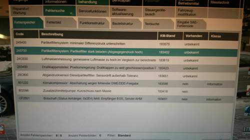

Was steht denn im fehlerspeicher ?
...er sagt irgendwas mit Drallklappe schliesst nicht...erfahrungsgemäß verkokt...

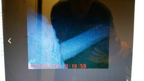

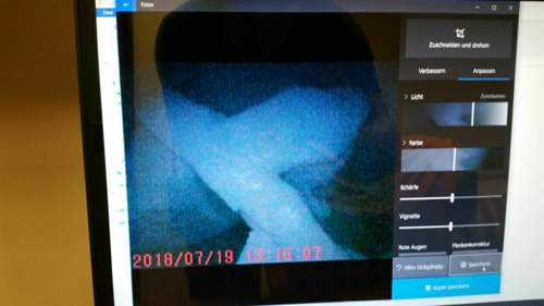

Der TE spricht mir aus der Seele. So ähnlich ist auch bei mir. Partikelfilter kann nicht regenerieren, ASB und Einlasskanäle verkokt.
Wie das AGR und der Kühler aussehen kann ich noch nicht sagen.
Die letzten beiden Bilder wurden mit einem Endoskop über den Zugang über den Ladedrucksensor gemacht.
