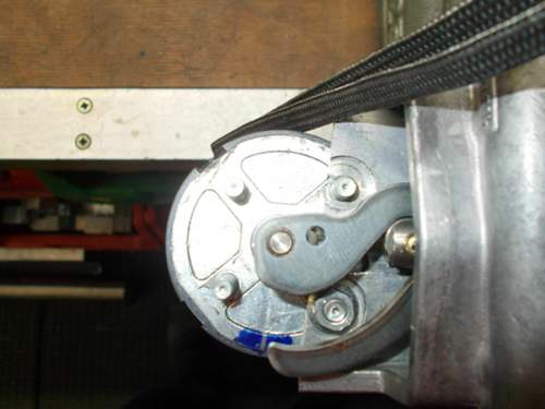

...die Freigängigkeit des AGR-Ventils ist gegeben, wenn es im stromlosen Zustand (Zündung "aus"😉 von der Schenkelfeder, die konzentrisch auf der Stellmotorwelle sitzt, ruckfrei zugezogen wird.
Dazu muss man nach Entfernen der Kappe die sichelförmige Führungskulisse auslenken.
Die Mechanik sollte ohne Schmierung funktionieren - und an meiner war werksseitig kein Fett -, da der AGR-Ventilschaft reibungsarm durch ein Mini-Kugellager in der Kulisse geführt wird.
Wenn sich das nicht mehr leicht dreht, ist der Fahrvorgang natürlich behindert.
Ein zerstörungsfreier Tausch ist allerdings praktisch unmöglich. Die Kreuzschlitzschraube legt nahe, dass man das Lager einfach rausnehmen kann, sie sichert aber lediglich einen Passstift, der mangels Freiraum aber nicht nach hinten (Richtung Stellmotor) ausgetrieben werden kann.
Agr-stellmotor-agr-ventil
Dscn1361

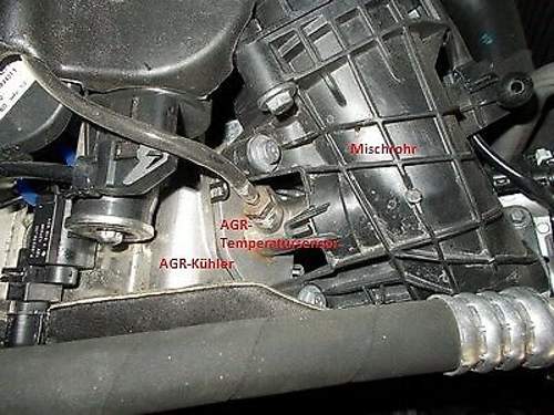

...ich würde den AGR-Kühler ebenfalls abnehmen, um den Versottungsgrad zu beurteilen und die Verkokung des Ladelufttrakts durch den AGR-Kühlerstutzen am Mischrohr prüfen (Boroskop).
Das Bild ist von einem 535D N57Z (313PS) - bei den älteren N57 ist die Verrohrung und die Position des Luftfilterkastens anders, so dass man das Innere des Ladelufttrakts auch leicht boroskopisch durch die Aufnahmebohrung des Ladedrucksensors prüfen kann.
N57-mischrohr

Um den Verkokungsgrad festzustellen, muss man in den Ladelufttrakt schauen. Bei einigen Motortypen (z.B N47) geht das am einfachsten durch die Aufnahme des Ladedrucksensors.
Beim N57Z (mit senkrechtem Lzuftfiltergehäuse) ist das sicher auch das am wenigsten aufwendige Verfahren, allerdings sitzt der Ladedrucksensor hinter dem Luftfilter.

Ich verstehe nach wie vor nicht, was das mit dem Endoskop soll. Selbst mit nem guten Endoskop kann man nicht wirklich die Auswirkungen des Drecks beurteilen und bei nem ungereinigten Ansaugtrakt über 100tkm ist eh klar was los ist.
Es ist auch sehr einfach das Mischrohr zu entfernen, da sieht man dann direkt wieviel Dreck da ist und kann auch wirklich die Dicke beurteilen, da man seitlich drauf schaut. Das sind 7 Schrauben, die in 5min geöffnet sind. Dieses kann man dann gleich reinigen, da die Dreck Auswirkungen da zu den meisten Fehlern führen.
