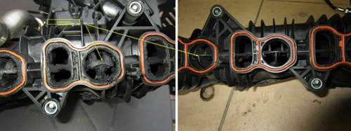

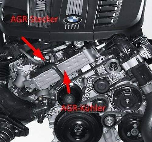

...88TKM ist für das Phänomen ein wenig früh, aber bei ungünstigen Betriebsbedingungen (viel Teillast mit dann hoher AGR-Rate) kann es einen bald erwischen.
Die Ablagerungen im Ladelufttrakt bestehen aus Ruß (von der AGR) und Öl (aus der Kurbelhausentlüftung).
Natürlich gibt es im ganzen AGR-System ab AGR-Ventil Ablagerungen, so dass der AGR-Kühler in seiner Wirkung gemindert ist und insgesamt zu heißes Abgas ins Mischrohr hinter der Drosselklappe mündet.
Nach dem Kaltstart ist der AGR-Kühler übrigens verschlossen und das Abgas strömt ungekühlt durch eine parallele Bypassleitung bis das Kühlmittel ca. 50°C errreicht hat. Dies soll der Versottung des AGR-Kühlers vorbeugen und den Oxi-Kat schneller auf Temperatur bringen, da die Kaltstartemissionen zur Gesamtbilanz zählen.
Die übrigen Komponenten der Abgasbehandlung spielen dabei keine Rolle. Die AGR ist immer maximal, auch bei EUR6-Modellen mit SCR (AdBlue), um den Harnstoffverbrauch geringst möglich zu halten.
Ebenso ist unerheblich, ob die NOx-Speicherfunktionalität im Oxi-Kat vor dem DPF realisiert ist oder - wie früher - in einem separaten NOx-Speicherkat.
Zur Reparatur muss auch der Ladelufttrakt getauscht werden und die Einlasskanäle müssen per Walnut-Blaster gestrahlt werden.
Die beiden letzen Bilder sind von einem M57-Motor (E-Modelle), aber das Phänomen ist gleich.
Agr-kuehler2
N57-stirnseite
2018-05-02-19-52-16-drallklappen-m57-1
Danke für die anschaulichen Bilder und der guten Erklärung. Weißt Du warum man den Ansaugtrackt bei den neueren Modellen seitlich andockt und dieser wesentlich kleiner geworden ist?
Mir scheint als hätte man den Strömungsverlauf verkürzt und die Kanäle verkleinert. In Verbindung mit einer angehoben AGR Rate führt das wahrscheinlich auch noch schneller zur Versottung. Der Strömungsverlauf sieht irgendwie viel kürzer aus als bei dem E61. Der AGR-Kühler ist auch nicht größer geworden, muss aber die Abgase auf der kurzen Strecke auf ca. 600° abkühlen, folglich sind die Auswirkungen im Verhältnis zur Wegstrecke bis zum Brennraum noch schlimmer und führt bei Nachlassen der Kühlfunktion des AGR Kühlers noch schneller zur Überhitzung. Damit begünstigt man zwar bei Neufahrzeugen die erforderliche Euro 6 Norm, verschlechtert aber bei zunehmenden Alter und Kilometerleistung die Abkühlung und begünstigt, dass das Material länger der Hitze ausgesetzt ist. Ich werde mir auch noch mal den verbrannten Kunststoff anschauen, dieser scheint auf den ersten Blick nicht glasfaserverstärkt zu sein und hätte dann auch eine schlechtere Wärmeableitung, wäre aber günstiger in der Produktion.
