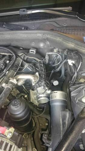

wie bereits angekündigt, möchte ich meine Erfahrungen mit der Reinigung meiner Ansaugbrücke teilen. Wäre toll, wenn wir hier auch über evtl. Verbesserungsvorschläge diskutieren können.
Vorgeschichte: bei 150tkm war das Glühsteuergerät defekt, und zu dessen Tausch wurde die Drosselklappe demontiert. Da konnte man schön in die Ansaugbrücke in den Bereich der AGR-Zuführung schauen.
Wie die aussah, war erschreckend (s. Bild 1).
Der Kanal war fast zu, aber erstaunlicherweise hatte sich das bisher kaum ausgewirkt: in der Warmlaufphase war ab-und-zu ein Leerlaufzucken im Hintern spürbar.
Klar ist jedenfalls, dass die Brücke irgendwann gereinigt werden muss. BTW: die NL wollte für die Reinigung EUR1000...
Abbau und Montage hatte ja letztens der Kollege yreiser schön ausführlich, und mit vielen Bildern gezeigt: YREISER's WECHSEL DER ANSAUGBRÜCKE
Bisherige Beiträge zeigen, dass die eigentliche Reinigung das größte Problem / Schweinerei darstellt.

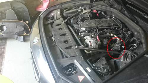

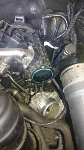

Heute Abend hatte ich die Brücke gewechselt.
Umbau funktionierte problemlos und dauerte ca. 2h, incl. Werkzeug bei holen, dumm gucken, am Kopf kratzen, herumprobieren. Wenn man es schonmal gemacht hat, dauert es wahrscheinlich nur 1h.
Benötigtes Werkzeug außer Ratschenkasten und Schraubendreher: Innentorx für Schrauben am Abgasrohr und Außentorx für Drallklappenantrieb und AGR-Einmündung in ASB.
An den Wandungen der Ventilschächte hing ordentlich Schmodder -> wurde ausgesaugt.
Die Ventilhalterung unter der ASB ist abgebrochen. Ventil ist jetzt mit Kabelbinder an einem Schlauch befestigt. Wer denkt sich sowas aus: Fixierung an einem unzugänglichen Teil???
Außerdem war die Steckerhalterung neben der Drosselklappe schon vorher abgebrochen -> hält jetzt ebenfalls mit Kabelbinder.
Im Motorlauf merkt man keinen großartigen Unterschied (lief vorher schon gut). Nur die gelegentlichen Leerlaufzuckungen sind weg.
Unten ist eine Bilderstrecke.
Entriegelung Druckrohr
Druckrohr abgezogen
Drosselklappe abgebaut
