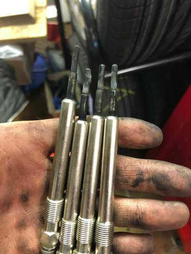

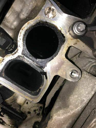

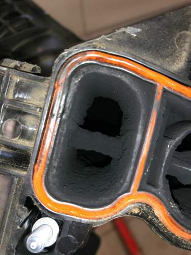

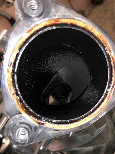

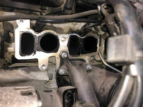

Themenstarteram 10. April 2021 um 16:10
Ich habe vorher/danach Bilder bekommen, er ist nämlich fertig. Es war schon nötig, wenn man die Bilder ganz genau ansieht. Er sagt, dass die Ventile richtige Kruste hatten. Die Luft und Innenraum-Filter sind ohne Kommentar!
Wenn jemand sagt, dass dieses Auto einfach ohne Investitionen weiter fährt, könnte die Fahrt jederzeit mit böse Ergebnis enden.
Neu sind: Glühkerzen, Keilriemen, Spanner, Wasserpumpe, Thermostat, Luftfilter, Innenraum-Filter, Kraftstoff-Filter, Kühlmittel, alle Dichtungen an der ASB und AGR
Gereinigt wurde: Ansaugbrücke, Rohr zw. ASB und AGR, AGR Ventil, Ventile, Sensor
Bitte schön!

Ich habe gegen 18 Uhr wieder das Auto, bis jetzt war ich unterwegs xD Wahnsinn! Verbrauch von 7,3 auf 4,9 l gesunken und so, dass nix genullt wurde! Der Motor läuft so ruhig, schaltet das Automatikgetriebe butterweich, man spürt wie der Motor atmet. Hast das Gefühl, dass jetzt alle 184 Pferde eingefangen wurden und stehen jederzeit zu deiner Verfügung, Fahrdynamik ist viel besser! Ich bin sehr zufrieden, obwohl beim Auslesen des Fehlerspeichers war ein Hinweis drauf, dass die Batterie zu alt ist, also tauschen wird leider nötig.
