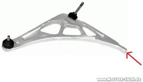

Bei Obi hab ich mir einen Lagerabzieher gegönnt (Bild 1), kostet 37 Euro ... egal, der muss es tun.
Um an die Lager heranzukommen, musste der Hilfsrahmen runter (8 16er-Schrauben), auf der Fahrerseit geht es noch mit dem Lösen, aber auf der Beifahrerseite kommt man nicht ran, wenn der Rahmen nicht weg ist. (Bild 2)
Der Abzieher erwies sich als goldrichtig, super einfach, ohne Hammer ging das Lager runter. Ohne Abzieher hätte ich keine Chance gehabt. (Bild 3)
Die Montage der neuen Lager ging ebenfalls ohne Hammergewalt. Mit etwas Seife, eirner Schraubzwinge und einem Schraubenschlüssel ließ es sich aufschieben. (Bild 4)
Das erste Lager dauerte bei mir eine Stunde, das zweite Lager war in nur 15 Minuten gewechselt.
... falls sich also jemand nicht an das Wechseln herantraut: Ein absolutes Kinderspiel!

Habe auch die Hydrolager gestern erneuert. Habe die von Lemförder genommen, da ich wegen der Vibrationen Angst hatte...
Leute Spart nicht am Abzieher, der Tipp war genial. Habe vorher ohne versucht es ist eine Quälerei und ihr macht die Gelenke am Großen Querlenker kaputt…
Wenn ihr Sparen wollt dann nimmt den aus der Bucht da kostet der Abzieher nur ca. 15€ anstatt 40€ aus dem Baumarkt.
Vielleicht noch eine kleine Ergänzung, damit die Zentralschraube vom Abzieher in der Mitte vom Querlenker bleibt hab ich mit einem 8er Bohrer ca. 3mm tiefe Kuhle in das Ende vom Querlenker gebohrt. Mit dieser „Modifikation“ kann man am gespannten Abzieher wackeln und rupfen wie man will, da rutscht nichts ab, vor allem wenn das äußere Teil des Hydrolagers abreist kann man die Buchse auch mit dem Abzieher runterholen…
achwas wenn du die traggelenke kaputt machst beim hydrolager wechsel musst du HULK sein..
einfach das lager abdrehen..
also die 2 schrauben lösen dann um die eigene Achse drehen.
entweder geht es komplett runter oder der Gummi reißt ein und man hat das Außenteil in der Hand.
in letzterem Fall setzt man irgend ein abzieher den man gerade zur verfügung hat mit 2 oder 3 Armen (2 sind einfacher zu handeln) an und zieht den metallring mit restlichem gummi vom QL ab...
dann den QL etwas sauber wischen in silikonspray tränken (nicht sparsam sein)... ebenso das neue lager innen drin und dann mit schmackes aufschieben...
das dauert keine 2min und das lager sitzt 😁
... und vor allem hat man den Querlenker dann nicht angebohrt! 😰
Was hab ich da bitteschön kaputtgemacht an dem Querlenker, in dem ich den Produktionsgrad an der Stelle die Sowieso übersteht begradigt hab?
Wenn man das nicht macht, dann rutscht die Spitze des Abziehers ab und beschädigt noch mehr den Querlenker.
Und wenn das Außenteil abreißt, dann will ich sehen wie du die runde spitze des Abziehers auf das Runde Ende des Querlenkers aufsetzt.
Für die Leute die es interessiert hab ich mal ein Bild hochgeladen.

Querlenker
Das ist in der tat scheiße.
Was hab ich geflucht weil ständig der abzieher abgerutscht ist, nach ein bischen "tuning" am abzieher ging es dann.
Den querlenker kann man aber auch bearbeiten, das find ich nicht schlimm 🙂
