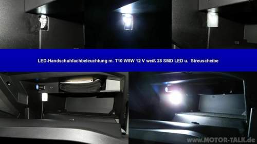

Hallo Gemeinde.
LED macht anscheinend süchtig. Bisher auf LED umgerüstet: Kofferraum und Standlicht. Im Anmarsch Umfeld.
Jetzt hätte ich auch gerne die Höhle von Handschuhfach etwas wohnlicher gemacht. Ich meine hier im Forum schonmal von jemandem gelesen zu haben der es gemacht hat, finde den thread dazu aber nicht mehr. Bitte um Eure Hilfe dabei diesen Beitrag aufzufinden oder über Eure eigene Erfahrung über den Tausch der Lampe im Handschuhfach zu berichten.

Ne passende LED musste dir aba selber suchen ich musste meine umbauen. Am besten ne kurze runde, da der Sockel um 90° gedreht ist.

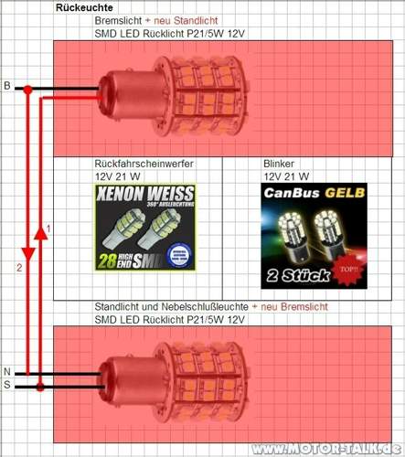

ich plane gerade folgendes... siehe Bild.
B Bremslicht
N Nebelscheinwerfer
S Standlicht
1 Diode für "Standlicht oben"
2 Diode für "Bremslicht unten"
Rückeuchten:
Bremslicht + neu Standlicht mit SMD LED Rücklicht P21/5W 12V
Rückfahrscheinwerfer mit SMD LED
Blinker mit LED
Standlicht und Nebelschlußleuchte + neu Bremslicht
Wobei ich mir nicht sicher bin beim Bremslicht, da das vom Bordcomputer überwacht wird
und beim Blinker ob das Relais mit den LEDs klar kommt...

Statt das Fach aber abzubauen, wie Du es beschrieben hast, habe ich mir vorgenommen das Gitter (die zwei Querstäbe aus Plastik) feinsäuberlich durchzusägen/schneiden. Bevor ich das aber tue, sag mir doch bitte was Du damit meinst dass der Sockel um 90° gedreht ist. Ist doch ein W5W T10 Sockel. Steht der parallel oder längs zur Handschuhfachwand? Her ein Beispiel von der LED, die ich einbauen möchte. Was meinst?
Dafür schonmal bedankt.
Ja an die Gitterstäbe hab ich auch gedacht hab mich dann aber für die saubere Lösung entschieden.
Die von dir gepostete LED geht zwar von der Länge her aber nicht vom Sockel. Die LED würde nach oben oder unten strahlen. Die Fassung liegt also parallel zum Boden drin oder horizontal. D.h. du müsstest LEDs nehmen deren Sockel um 90°gedreht ist aber die gibts nicht. Deswegen ne runde also eine die rundum mit LEDs bestückt ist.
wie wärs denn damit?
10X T10 168 194 W5W Weiß 28 SMD LED Tacho Licht Tachobeleuchtung 12V für Auto RV
http://www.ebay.de/.../310696291588?...
habe ich im Himmel und im Kofferraum, sehr hell
