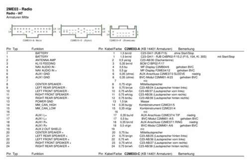

Doch noch was gefunden
Ich weiß nicht mehr woher ich das habe/hatte
auch nicht ob es auf dein Auto passt
Radio-pinbelegung
Radio-pinbelegung2
Wenn ich mir die Produktfotos ansehe frage ich mich wie + und - zu deinem Radio kommt
Am breiten Stecker sehe ich an den Stellen wo + und - sein sollte keine Kabel vom Adapterkabel um Radio gehen
Nur vom Canbus zum Radio
Und da frage ich mich wie + und - zum Canbus kommt

Am besten besorgst du dir einen Kontaktbelegung vom Stecker des Focus (z.B. den von Seeigel) und vergleichst die Signale mal mit denen in der Anleitung des Radios.
Wo gehen den die Kabel vom Radio aus hin, die in der Anleitung mit Dauerplus und Zündungsplus beschrieben sind?
Ok Fehler meinerseits. Zündungsplus ist der braun/rote dünne (3. Ader von Links) nicht der gelbe.
Aber auch der scheint nicht durchkontaktiert.
Das Problem ist wohl der Adapter, wenn die farben/Kontakte dort anders gelötet sind wirds wohl nie funktionieren.
