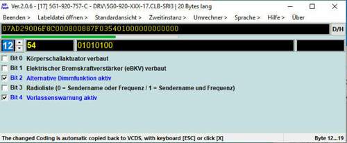

STG 17 Codierung 11
STG 17 Codierung 12

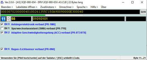

STG A5 Codierung 11

1. Verrätst Du uns auch, was die "nix Wildes" Ursache für die WOB-Reise des Autos war? Sowas ist ja eher unüblich und vermutlich Resultat einer Beschwerde Deinerseits.
2. Die haben in WOB routinemäßig einen SVM+Abgleich gemacht, wodurch eigentlich alle Steuergeräe auf den im Server hinterlegten Zustand gebracht werden. Möglich, dass das durch den Mehrverbau bei Dir in die Hose gegangen ist.
3. Relevant für viele Funktionen ist nicht nur die Codierung, sondern auch die Einstellung der Anpassungskanäle in den Stg.
4. Ist der LaneAssist richtig eingestellt?

Hat hier jemand die Codierung/Anpassung für den Querverkehrswarner und den Sid Assist?

Mein Wissensstand ist, dass Querverkehrsassist bei Golf nicht möglich ist. Hätte ich auch gern. Soll nicht gehen. Nicht zu verwechseln mit dem Tote Winkel Assist und dem Einparkassi!
Klar geht Querverkehr (Ausparkassistent) im Golf, kann ja sogar mein Vorfacelift ab Werk
Codierung im Parkassi, ABS und Blindspot.
