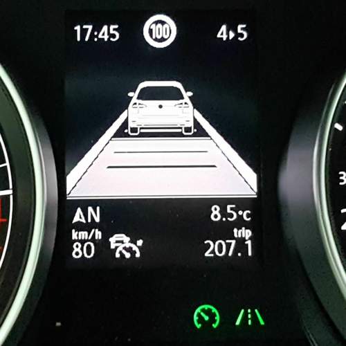

Heute habe ich mich in einer ruhigen Minute (gar nicht so einfach mit einem 6 Monate alten Baby) mal wieder dem Golf meiner Frau gewidmet. Der Golf ist Modelljahr 2019, gebaut im Mai 2019, die "große" Kamera wurde verbaut, weil wir die Verkehrszeichen-Erkennung mitbestellt hatten. Im letzten Juli hatte ich die Codierung probiert, aber dabei gehudelt. Ein Haken vergessen und Busruhe nicht abgewartet, schon gab es Fehlermeldungen. Also alles wieder zurück codiert, Fehlerspeicher gelöscht und dann hatte ich andere Dinge zu erledigen.
Heute war ich erfolgreich und die erste Testfahrt war überzeugend. Der nachcodierte Lane Assist im Golf meiner Frau regelt fast souveräner als der werkseitig codierte Lane Assist bei meinem Variant. Die Anleitung von Seite 41 bzw. DJ Düse funktioniert.

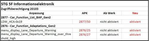

Hallo zusammen !
Habe heute nach der Liste in one nots den Lane Assist programmiert mit OBD Eleven 2. Gen.
Er ist in Funktion und tut auch was er so! Nur im Radio Menu taucht er nicht auf und ich finde er reagiert auch etwas spät. Man kann doch im Menü dann auch die Empfindlichkeit einstellen oder .
Hoffe es kann jemand helfen
Dazu musst du im 5F auch noch ein paar Anpassungen vornehmen

Lane Assist STG 5F
Und den Bus noch gegebenenfalls auf extended setzen wenn er es noch nicht ist
Habe jetzt noch mal nachgeschaut und die drei punkte geändert. Jetzt habe ich die Anzeige auch im Radio aber wenn ich den Hacken setzen will steht im Display vom Radio derzeit nicht verfügbar! Obwohl der LA funktioniert und er sich im Infodisplay auch aktivieren lässt Fehlerspeicher ist leer
