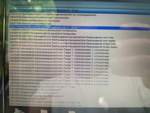

Hallo Zusammen!
Habe heute auch meinen Lane Assist freigeschalten (Golf 7 2,0 TDI Variant Bj. 2017). Leider haben die Menüpunkte nicht ganz mit der Anleitung übereingestimmt bzw. waren nicht vorhanden:
Kanal - HCA_On_State auswählen
Wert auf Menü setzen
Kanal - HCA_Warning_intensity auswählen
Beide Punkte waren nicht vorhanden.
Kanal - Eingriffszeitpunkt auswählen
Wert auf spät - Einstellung über Menü setzen
Dieser Punkt ist auch nicht vorhanden - lediglich "Personalisierung Eingriffszeitpunkt bei Kl. 15 ein" finde ich. Dort kann ich auswählen: Früh / Spät / Letzte Einstellung.
Auf welchen Werte setze ich es ?
"Personalisierung Spurhalteassistent bei Kl. 15 ein" gibt es parallel dazu auch, das habe ich, wie in der Anleitung, auf "letzte Einstellung" gestellt.
Im Anhang mal ein Foto, was sich alles im STG A5 bzg. des Lane Assist befindet:
20180531-111245
