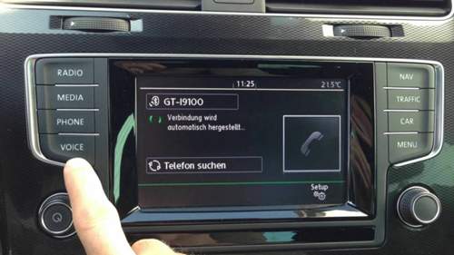

Also so klein finde ich es nicht.
Das hier ist es🙂
Navi
Das ist die small Version..
Ab mj 16 wird mib 2 verbaut
Ja, die 2012 hatte ich überlesen... Da gehts natürlich nur mit DP...
