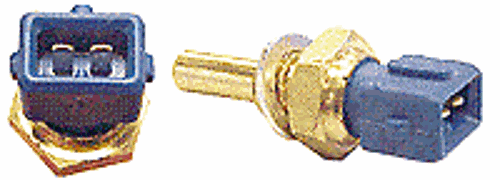

Moin!
UNDwarum nicht mal selber ausgemessen?
Lt Opelpreisliste von 2008 damals 13,60.
Mfg Ulf

So ich bin jetzt voll durcheinander.....
Der Temperatur sensor für das Steuergerät beim X16SZ ist doch das teil das vorne Messingfarben ist, 2 pole hat und nen Blauenstecker oder??
Warum ich frage hat nen ganz einfachen grund, bei einigen ersatzteil seiten im netzt steht der als Öltemperatur sensor oder Kühlmittel sensor drin....deshalb bin ich jetzt ein wenig verunsichert.....
Ich habe mal ein Foto von dem Teil hochgeladen ob wir auch alle von dem gleichen Teil sprechen.
