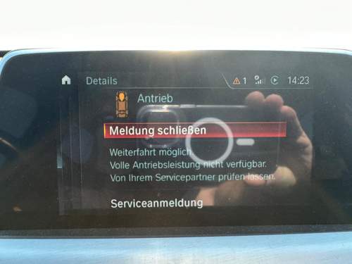

Ich fahre auch einen F48 Baujahr 2018 (Oktober), X-Drive 2L.
Hatte bereits in der ersten Aktion 2019 (?) einen Austausch und Software-update und in den letzten Wochen Probleme, dass ich dachte nach 50TKM ginge das Automatikgetriebe kaputt. Aber - heute kam dann auf der Autobahn der Leistungsabfall und die Anzeige: „ANTRIEB - Weiterfahrt möglich. Volle Antriebsleistung nicht verfügbar. Vom Servicepartner prüfen lassen.“ Deutlicher Leistungsabfall war spürbar.
Anruf beim Freundlichen ergab-bitte möglichst nicht mehr fahren und umgehend zu uns kommen, aber eigentlich haben wir keinen Termin frei und schon gar kein Leihwagen. Es kann sein, dass das Auto länger bei uns steht… :O
Dank Euch dann in der Zentrale nachgefragt. Auskunft dort: mein Auto ist nicht betroffen-ich verstehe es gerade nicht…
Habt Ihr eine Idee, warum ich nicht betroffen sein könnte?
Da wir in Corona das 2. Auto abgeschafft haben - ziemlich doofe Situation… ???????

Warum glaubst Du jetzt nicht mehr, dass es das Getriebe ist?
https://www.motor-talk.de/.../bmw-x1-getriebe-kaputt-t6935450.html?...
Ich hoffe natürlich, dass es eine einfachere Ursache hat. Auf jeden Fall erstmal auslesen lassen.
@Stadtstreicher1 schrieb am 8. September 2023 um 17:55:19 Uhr:
Das ist die typische Meldung bei AGR-Defekt. Das Spiel haben wir schon 2x mitgemacht ...
Diese Meldung wird bei allen möglichen Defekten ausgegeben, weil sie völlig unspezifisch ist. Wenn eine solche Meldung kommt, müsste in jedem Fall ein Fehler im Fehlerspeicher abgelegt sein.
Also unbedingt FS auslesen. Alles andere ist Glaskugellesen. Das muss auch nicht zwingend bei BMW sein, die für diese Viertelstunde 200 Euro aufrufen.

Stadtstreicher, da ich mich nachdem die Anzeige gestern kam erinnerte, dass die Anzeichen beim letzten Mal dieselben waren.
Hatte es nur vergessen nach 4 Jahren 🙁
Die Anzeige ist übrigens heute nicht angezeigt worden und der Wagen hat normal Gas angenommen???

Ich hatte in der Zentrale in München angerufen und nachgefragt….
Verwunderlich, dass ich obwohl der Wagen im Oktober 2018 gebaut wurde und bereits in 2019 Probleme und einen Software update hatte nicht betroffen sein soll.
Mal sehen, was der Freundliche am Dienstag meint
