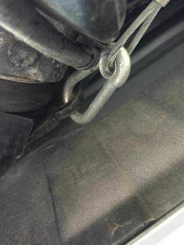

bist Du sicher, dass Du keine Öse hast? Ich habe die originale schwenkbare AHK und ich habe oben hinter der AHK eine Öse, an der ich auch immer ganz brav mein Abreißseil einklipse :-) Ist ein bisschen fummelig, aber sie ist da. Ich kann Dir bei Bedarf am Wochenende ein Bild machen.
ohhh das wäre super hilfreich. ich würde mich auch sehr darüber freuen, da ich auch so eine Öse bislang vergebens gesucht habe. Ich danke schonmal 🙂

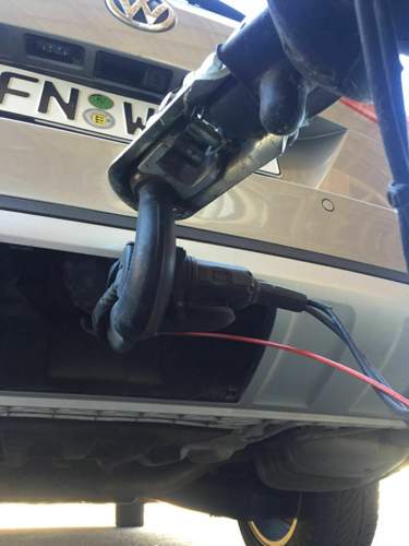

Habe heute Bilder von der Öse gemacht, mit Seil dran und bei eingeklappter Kupplung.
?? nur das das Seil "so" nicht in die Öse eingehängt werden darf ??, sondern in Form einer Schlaufe an der Öse fixiert werden muß.
"So" ist das ganze Witzlos und das Seil hält den auftretetenden Zugkräften nicht stand. ??
In den Niederlanden gilt das Seil in der Form als nicht eingehängt und kostest genauso viel wie ojne Öse.
Hä? Glaube ich irgendwie nicht. Die Bremse lässt sich ja mit dem Abreißseil locker leicht anziehen und ich denke schon, dass das so reicht. Ich benutze genau diese Karabiner auch für die Pferde und die halten schon ordentlich was aus, bis die sich verbiegen. Ansonsten kannst Du ja auch gern eine Schlaufe durch die Öse ziehen - es ging schließlich nur um die Position der Öse und die habe ich gezeigt ;-)
