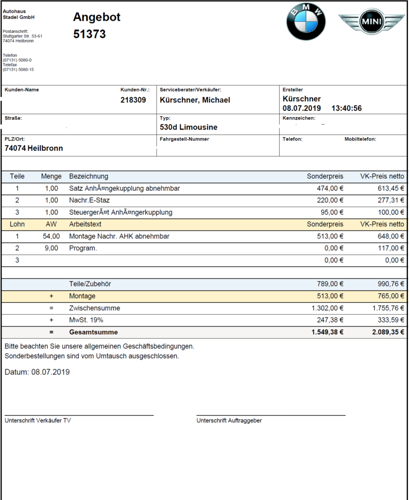

Hallo, was denkt ihr über diese Angebot von BMW. Nachrüsten eine abnehmbaren AHK.
Oder lieber ATU, ??für 799 Euro.

Muß jeder für sich entscheiden, aber für 800,-€ käme mir ATU nie ans Auto... schon gar nicht an den BMW...😉

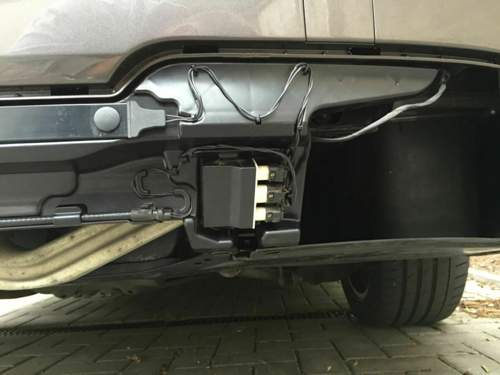

Ich wollte gestern an unseren F11 mit M-Paket und Komfortzugang eine abnehmbare AHK von Westfalia montieren.
Sollte alles passen, jedoch bekomme ich die Komfortblende nicht korrekt an der neuen fest. Statt sechs Punkte zur Befestigung nur zwei.
Habe dann alles wieder retour gebaut, da es zu wackelig war und ich die Steckdose nicht hätte nutzen können, trotz Freigabe für das M-Paket.
Sehr ärgerlich. Habe jetzt eine neue Westfalia AHK mit E-Satz und kann sie nicht nutzen 🙁
Was genau meinst du mit Komfortblende... da kann ich auf die Schnelle nichts mit anfangen !!??
@Krypton_72 schrieb am 25. Januar 2020 um 18:30:08 Uhr:
Ich meine das Plastikteil mit dem Komfortzugang 🙂
Hmmmh - ohne Bild ist das schwierig einzuschätzen...eigentlich ist die untere Einheit wo die Antenne zur Komfortöffnung besfestigt ist doch (mittels 6 Klipsen) mit dem oberen Bumper/Halter verbunden, der wiederum auf den Stoßstangenträger geknipst ist... warum wird dieser denn nicht bei der abnehmbaren AHK von Westfalia nicht mit montiert?? Das kommt mir irgendwie eigenartig vor – könnte da eventuell ein Fehler in der Dokumentation vorliegen? Oder lässt sich der Bumper/Halter an dem neuen Träger gar nicht mehr befestigen?
Das wäre in meiner Doku auf Seite 14 & 15 ganz gut zu sehen, wie die beiden Teile am Träger montiert sind bzw. auch später wieder montiert werden müssen.
Richtig mit sechs Klipsen...an der Westfalia sind leider nur zwei Halterungen vorgesehen..hält leider nicht..
Da wäre echt schön gewesen, wenn der Hinweis wäre: nicht für Komfortzugang geeignet.
M-Paket schreiben sie auch bei.
Werde ich mir wohl eine gebrauchte originale BMW holen müssen.

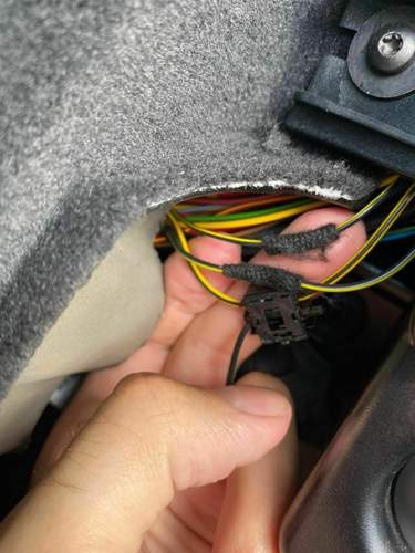

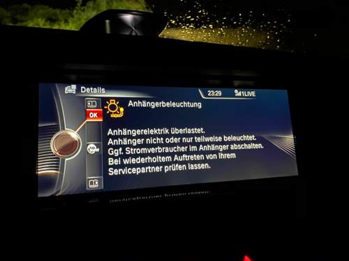

Leider habe ich nach der Codierung und einigen Kilometern ein bzw. zwei Fehlermeldungen.
Diese treten sporadisch auf auch wenn die AHK nicht ausgefahren ist. Völlig unabhängig.
Könnt ihr mir einen Tipp geben wo ich suchen könnte?
Liegt es vielleicht an dem falschen schwarz/ gelb geklemmten Kabel? Oder doch was anderes?
Vielen Dank für eure Mühe und Hilfe im Voraus!
Gruß Wolfgang
Bild #209846940
Bild #209846941
Bild #209846942
Wo hast du denn die Stromversorgung abgenommen - Irgendwo hinten, oder wie es die originale Anleitung vorsieht, vorne im Bereich des Handschuhfachs?
Auch von F190 wie du es gemacht hast 🙂
Jepp, dann gibt’s hier auch prompt die Erklärung: der Bereich hängt mit am CAN-Bus und je nachdem wie schnell das Fahrzeug nach dem öffnen gestartet wird, sind die Systeme noch nicht zu 100 % verfügbar bzw senden noch nicht so schnell und die Rückmeldung über die Stromversorgung ist noch nicht angekommen. Das stellt jetzt kein wirkliches Problem dar, da ja die Versorgung generell gesichert und real bereits da ist, es ist nur die Überwachung die schneller funkt als von hinten gemeldet wird. Selbige Meldung habe ich auch hin und wieder.
Lösung 1: Damit leben, denn es ist ja nicht problematisch.
Lösung 2: Verdrahten wie im Original bis nach vorne und da ist das dann nicht mehr der Fall, weil es ja da hin gehört 😉
Lösung 3: Du nimmst die 12 V direkt von der Batterie ab - Das geht natürlich auch und dürfte die Fehlermeldung dann ebenfalls nicht mehr schmeißen, da die 12 V dort ja permanent vorhanden sind. Die Lösung hat allerdings den Nachteil, dass die 12 V dauerhaft da sind und nicht durch den CAN-Bus abgeschaltet werden...Das wiederum hatte mir nicht so wirklich geschmeckt.
Ich hoffe ich konnte dir mit den Erklärungen ein wenig weiterhelfen und einer der Lösungsansätze ist für Dich der richtige.
