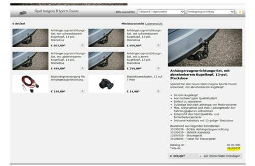

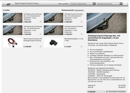

Ich habe am WE bei meinem SportsTourer die Opel-Zubehör AHK Teile-Nr. 39195037 eingebaut inklusive Sensorumbau der Heckklappensteuerung.
Bestehend aus Bosal/Oris AHK, JAEGER E-Satz, Opel Steurgerät inklusive Halter.
Einbauanleitung siehe: http://www.ifz-berlin.de/ins_pdf/39195038.pdf
Bei Interesse kann ich noch eine kleine Bilddokumentation erstellen.
Was ich nicht verstehe, am 10.08.2018 auf der Opel Homepage ohne Zusatz „nicht geeignet für 2,0 Dieselmotoren mit 125 KW“, heute auf der Opel Homepage mit diesem Zusatz (siehe Screenshots).
Bei Kupplung.de mit Suchfunktion: Insignia SportsTourer - 2,0 Diesel mit 170 PS kommt genau diese Kupplung mit der Bosal Nr. 051843.
