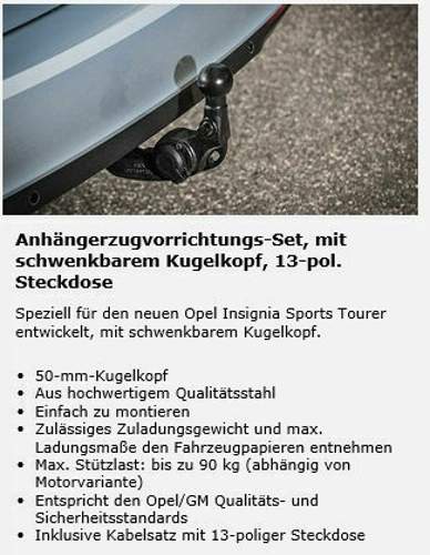

Guggst du
Ahk
Da steht leider nichts von der Anhängerlast. Mit der Stützlast bekommst du vermutlich keine Probleme. Was wiegt ein Rad, 30 kg? Dann noch der Träger. Da wären 75 kg schon eng für 2 Räder...
Gude
Der Benziner 2.0 Turbo darf ungebremst 750 kg ziehen
Gebremst 2200 kg
Stützlast 90 kg
Ab Werk verbaut
Gruß Peter
Mein 2.0D darf auch 1.800 kg ziehen, mit 90 kg Stützlast.
Werkseitig ist alles schick. Da hast du dann auch I. d R. ein etwas anderes Kühlerpaket.
Nachgerüstet eben nicht, daher die Frage.
